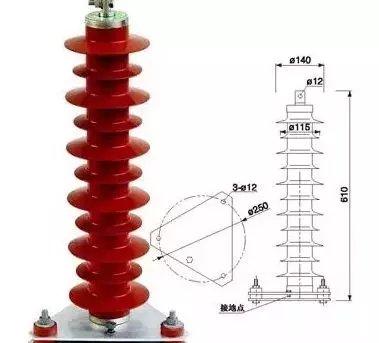

目前.国外已广泛使用线路型合成绝缘氧化锌避雷器用于输电线路的防雷,取得了很好的效果。随着我们国家科技的不断发展和进步,我国也对线路避雷器开始了研制和开发,目前线路避雷器已经广泛地应用于电力部门。在电力配电线路中,常用的避雷器有:阀型避雷器、管型避雷器、氧化锌避雷器等,低压配电系统提倡选用低压氧化锌避雷器。氧化锌阀片在正常运行电压下,阀片的电阻很高。仅可通过微安级的泄漏电流。但在强大的雷电流通过时,却呈现很低的电阻,使其迅速泄人大地,实现限压分流的目的。阀片上的残压几乎不随通过电流的大小而变化,时常维持在小于被保护电器的i申击试验电压,使设备的绝缘得到保护,雷电流过后又恢复到原绝缘状态。
氧化锌避雷器具有优异的非线性伏安特性。残压随冲击电流波头时间的变化特性平稳,陡波响应特性好,没有间隙击穿特性和灭弧问题。其电阻片单位体积吸收能量大,还可以并联使用,所以在保护超高压长距离输电系统和大容量电容器组特别有利。对于低压配电网的保护也很适合,是低压配电网的主要保护措施。

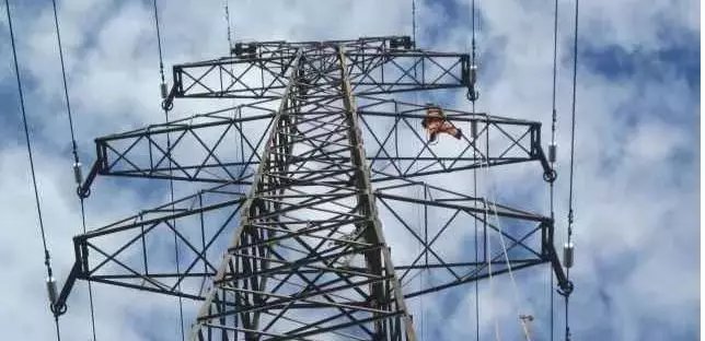

线路避雷器安装时应注意:选择多雷区且易遭雷击的输电线路杆塔,最好在两侧相临杆塔上同时安装;垂直排列的线路可只装上下2相;安装时尽量不使避雷器受力。并注意保持足够的安全距离;避雷器应顺杆塔单独敷设接地线,其截面不小于25mm2,尽量减小接地电阻的影响。
