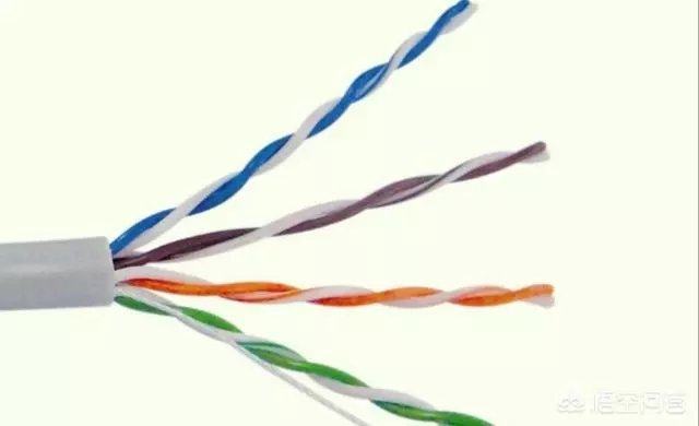

题目说的网线水晶头的a,b类接法,是网线连接的两种方法。一种是平行线接法,网线两头都采用T568A或T568B标准,一般用T568B标准的平行线接法最常见。一种是交叉线接法,网线的一头用T568A标准,另一头用T568B标准。
EIA/TIA568A标准EIA/TIA568B标准,它们本质上没有什么区别,要说区别也就是颜色及线芯排列区别。接线的时候遵循国际标准T568A和T568B线序方式好处是,为了防止数据包在传输过程中在网线里产生垃圾数据包,也就是串扰现象。网线的串扰现产生除制作不规范之外,外界因素也会引起串扰现象产生。例如,网线靠近电源并行1m以上、或者周围有大功率辐射源和干扰源,都会造成网线串扰现象产生,那么在电脑上就会显示没连接网络等故障。
T568A标准线序排列:1白绿2绿3白橙4蓝5白蓝6橙7白棕8棕
T568B标准线序排列:1白橙2橙3白绿4蓝5白蓝6绿7白棕8棕

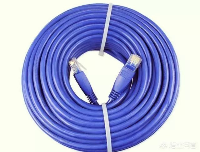

网络传输原理:双绞线以太网是利用4条数据线来完成数据收发的,其中有两条数据线是用来传输数据的(TD+ TD-),另外两条数据线是用来接收数据的(RD+ RD-),于是设备间进行数据传输时要保证一些条件:TD+←→RD+、TD-←→RD-。一般情况下,设备接口定义有所不同。例如电脑网卡接口定义1TD+ 2TD- 3RD+ 6RD-例如交换机接口定义 1RD+ 2RD- 3TD+ 6TD-。因此,想保证传输条件,不同设备间联接的方式也不相同了。
总上所述,制作网线有两种接线方式,因为设备接口定义不同,则用的接线方式也不同。如交换机或集线器之间的级联,或者两台计算机之间的直接连接,则用交叉线接法,即T568B←→T568A连接方式,而一般情况下,都是采用T568B标准接水晶头的,即T568B←→T568B连接方式。
