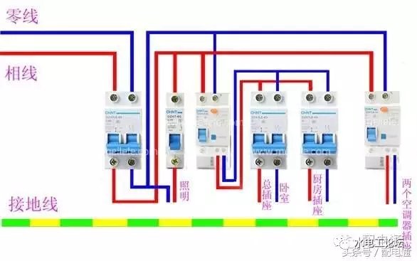

空气开关的接线方法:
如果从大电表到家里有3根线,红蓝花三色的,可以用一个带漏电保护的空气开关做总控开关(A0),另外有三个普通的空气开关分别控制家里的灯(A1)、空调(A2)、插座(A3)。从正面看,其中A0上方是2个接线桩,右边的刻了一个N符号,下方也是2个接线桩,右边的刻了一个N符号;A1、A2、A3是一样的,上方和下方分别有一个接线桩。
该如何对这些空气开关进行接线,形成一个安全的线路呢?
接线方法如下: 从外面进来的三根电线是这样区分的:红色火线(L)、蓝色零线(N)、花线是地线(E/PE/G/GND),地线通常是黄绿相间的。如果你要安装室内电路,那么你室内电路的电线也要相应地使用这三种颜色的导线;开关要正面安装,上端为进线,下端为出线。一般情况,地线不进开关。
一、接室内线
1、在下方标有字母N 接零线零线(蓝色),所有室内的零线都接这里。2、在下方A1接照明线(电灯)的火线。3、在下方A2接插座线的火线分路。4、在下方A3接空调线的火线分路
二、接进户线(外面进来的电线)
1、在上方N接零线(蓝色)
2、在上方L 接火线(红色)
注意:地线不用进入开关。
