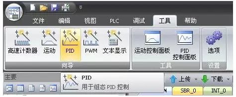

使用以下方法之一打开 PID 向导:
在Micro/WIN SMART中的工具菜单中选择PID向导
图1. 选择PID向导

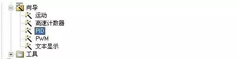

在项目树中打开“向导”文件夹,然后双击“PID”,或选择“PID”并按回车键。
图2. 选择PID向导

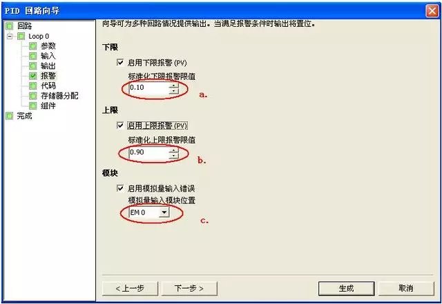

第六步:设定回路报警选项
图9. 设定回路报警限幅值
向导提供了三个输出来反映过程值(PV)的低值报警、高值报警及过程值模拟量模块错误状态。当报警条件满足时,输出置位为1。这些功能在选中了相应的选择框之后起作用。
1、使能低值报警并设定过程值(PV)报警的低值,此值为过程值的百分数,缺省值为0.10,即报警的低值为过程值的10%。此值最低可设为0.01,即满量程的1%
2、使能高值报警并设定过程值(PV)报警的高值,此值为过程值的百分数,缺省值为0.90,即报警的高值为过程值的90%。此值最高可设为1.00,即满量程的100%
3、使能过程值(PV)模拟量模块错误报警并设定模块于CPU连接时所处的模块位置。“EM0”就是第一个扩展模块的位置

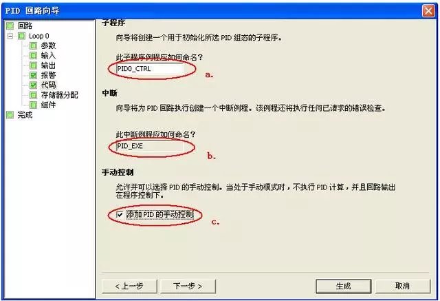

第七步:定义向导所生成的PID初使化子程序和中断程序名及手/自动模式
图10. 指定子程序、中断服务程序名和选择手动控制
向导已经为初使化子程序和中断子程序定义了缺省名,你也可以修改成自己起的名字。
1、指定PID初使化子程序的名字。
2、指定PID中断子程序的名字
注意:
1)如果你的项目中已经存在一个PID配置,则中断程序名为只读,不可更改。因为一个项目中所有PID共用一个中断程序,它的名字不会被任何新的PID所更改。
2)PID向导中断用的是SMB34定时中断,在用户使用了PID向导后,注意在其它编程时不要再用此中断,也不要向SMB34中写入新的数值,否则PID将停止工作。
3、此处可以选择添加PID 手动控制模式。在PID手动控制模式下,回路输出由手动输出设定控制,此时需要写入手动控制输出参数一个0.0-1.0的实数,代表输出的0%-100%而不是直接去改变输出值。

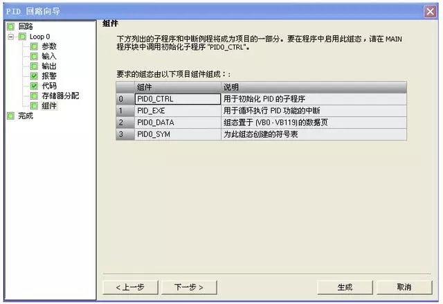

第九步:生成PID子程序、中断程序及符号表等
一旦点击完成按钮,将在你的项目中生成上述PID子程序、中断程序及符号表等。
图12. 生成PID子程序、中断程序和符号表等

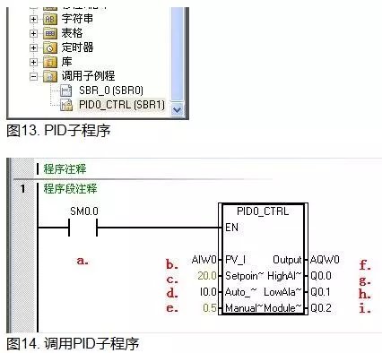

第十步:配置完PID向导,需要在程序中调用向导生成的PID子程序(如下图)
在用户程序中调用PID子程序时,可在指令树的程序块中用鼠标双击由向导生成的PID子程序,在局部变量表中,可以看到有关形式参数的解释和取值范围。
  • 必须用SM0.0来使能 PIDx_CTRL 子程序,SM0.0 后不能串联任何其他条件,而且也不能有越过它的跳转;如果在子程序中调用 PIDx_CTRL 子程序,则调用它的子程序也必须仅使用 SM0.0 调用,以保证它的正常运行
  • 此处输入过程值(反馈)的模拟量输入地址
  • 此处输入设定值变量地址(VDxx),或者直接输入设定值常数,根据向导中的设定0.0-100.0,此处应输入一个0.0-100.0的实数,例:若输入20,即为过程值的20%,假设过程值AIW0是量程为0-200度的温度值,则此处的设定值20代表40度(即200度的20%);如果在向导中设定给定范围为0.0 - 200.0,则此处的20相当于20度
  • 此处用I0.0控制PID的手/自动方式,当I0.0为1时,为自动,经过PID运算从AQW0输出;当I0.0为0时,PID将停止计算,AQW0输出为ManualOutput(VD4)中的设定值,此时不要另外编程或直接给AQW0赋值。若在向导中没有选择PID手动功能,则此项不会出现
  • 定义PID手动状态下的输出,从AQW0输出一个满值范围内对应此值的输出量。此处可输入手动设定值的变量地址(VDxx),或直接输入数。数值范围为0.0-1.0之间的一个实数,代表输出范围的百分比。例:如输入0.5,则设定为输出的50%。若在向导中没有选择PID手动功能,则此项不会出现
  • 此处键入控制量的输出地址
  • 当高报警条件满足时,相应的输出置位为1,若在向导中没有使能高报警功能,则此项将不会出现
  • 当低报警条件满足时,相应的输出置位为1,若在向导中没有使能低报警功能,则此项将不会出现
  • 当模块出错时,相应的输出置位为1,若在向导中没有使能模块错误报警功能,则此项将不会出现

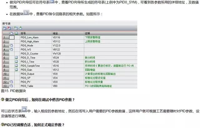

查看数据块以及符号表相应的PID符号标签的内容,可以找到包括PID核心指令所用的控制回路表,包括比例系数、积分时间等等。将此表的地址复制到状态表中,可以在监控模式下在线修改PID参数,而不必停机再次做配置。
参数调试合适后,用户可以在数据块中写入,也可以再做一次向导,或者编程向相应的数据区传送参数。

做完PID向导后,如何知道向导中设定值,过程值及PID等参数所用的地址?
PID已经调整合适,如何正式确定参数?
可以在数据块中直接写入参数。
