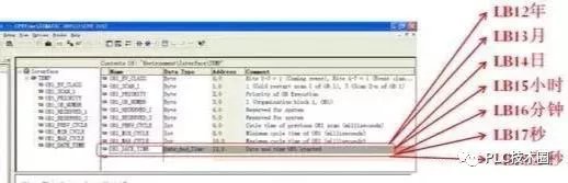

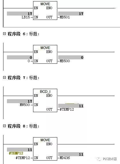

(一)S7-300PLC中实际上系统的时间日期信息是存储在主程序OB1的本地数据中,具体位置是OB1的LB12到LB18,分别存储的是年、月、日、小时、分钟、秒、毫秒、信息如图 1-1所示。
那么我们如果需要对这些信息进行提取最简单的方法就是使用MOVE指令把这些L区的数据读到其他区域比如说M区如图 1-2所示。
这里我们必须要注意所有时间的显示都是以16进制的方式而不是10进制的方式显示的。

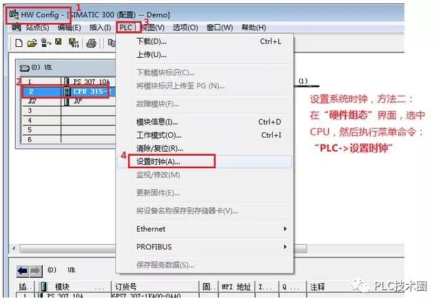

二、设置系统时钟

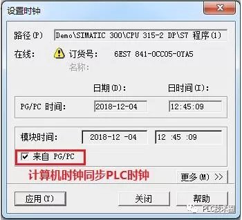

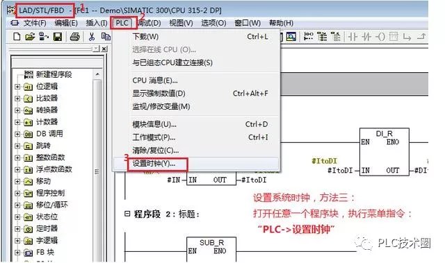

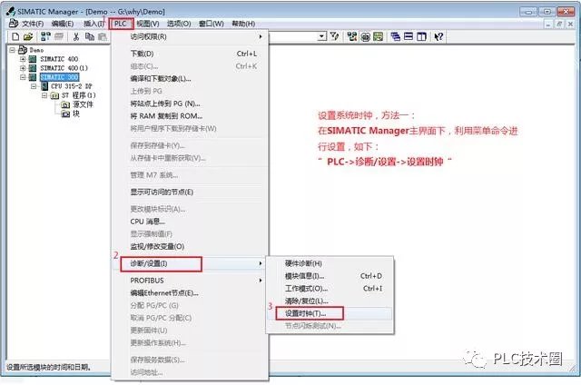

1、在联机的情况下,通过STEP7软件菜单指令直接设定系统时钟,如图2.1、图2.2、图2.3所示。(前提:PG/PC要与实际PLC联网,或打开仿真器PLCSIM,即要处于"联机"状态)
图2.1 菜单命令设定系统时钟(一)
图2.2 菜单命令设定系统时钟(二)
图2.3 菜单命令设定系统时钟(三)
上述三种方法,都会弹出"设置时钟"的对话框,如图3所示,勾选"来自PG/PC",使用计算机时钟来同步PLC时钟。
图3 与PG/PC时钟同步

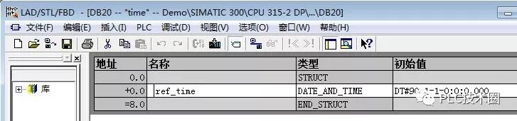

1) 首先,创建一个DB块,如:DB20。并在其中定义一个DATE_AND_TIME变量。
图4 定义DATE_AND_TIME变量

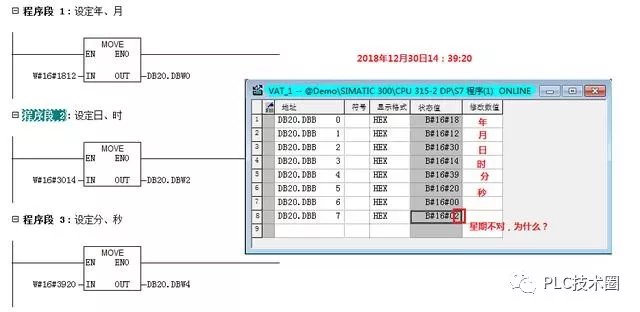

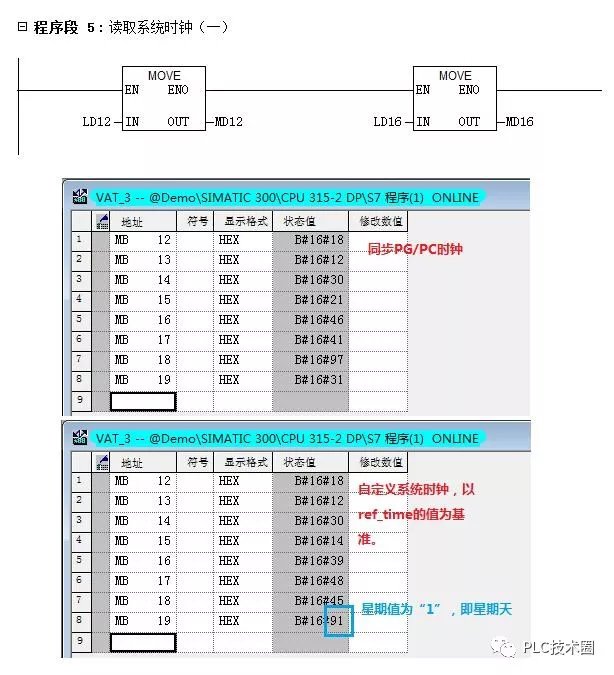

2) 在OB1中编写代码,将参考时间以16进制BCD码的形式赋值给DATE_AND_TIME变量的各个字节。第7个字节包含毫秒的个位值及星期,一般不需要设定,系统会根据给定的年、月、日来自己计算星期值并赋值。如图5所示。
图5 为DATE_AND_TIME变量赋值
有很多初学者在这里常常会犯疑惑,为什么此时"ref_time"中的星期数不对呢?(如图5所示)。其实,ref_time中并不会显示当前的星期数,我们需要重新读取系统时钟,才能获得正确的星期值,这点我们将在接下来的"读取系统时钟"中继续讨论(图7、图9)。

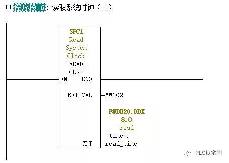

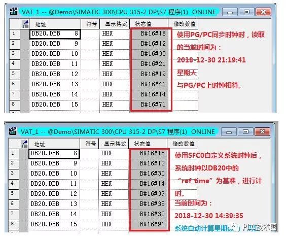

2、调用SFC1来读取系统时钟
系统功能SFC1是专门用来读取系统时钟的,程序如如8所示。读取的系统时钟值存放于DB20中DBX8.0开始的8个字节空间中,如图9所示。
图8 调用SFC1来读取系统时钟
图9 调用SFC1来读取系统时钟
结合图7、图9,我们就可以解开图5的疑惑了。我们自定义的系统时钟后,系统会自动计算出"星期值",我们读取当前系统时钟时,自然会读出正确的"星期值",因此,在给定系统时间时,仅需要给出年、月、日、小时、分钟、秒即可
