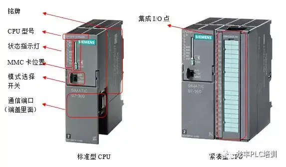

1)标准型CPU:不带特殊功能、也不集成I/O点的CPU,如:CPU312、CPU313、CPU315-2DP、CPU317-2;如下图
标准型CPU
2)紧凑型CPU:带“C”的CPU,集成有I/O点的CPU,如:CPU313C、CPU313C-2PtP、CPU314C-2DP;如下图
  紧凑型CPU

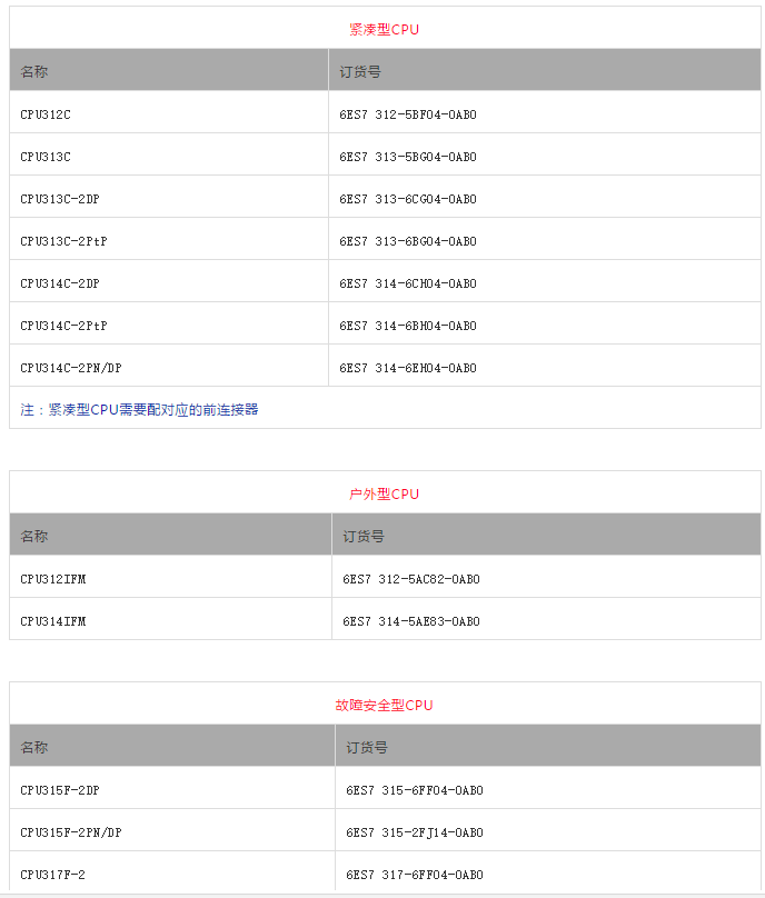

3)户外型CPU:带“IFM”型CPU,如:CPU314IFM

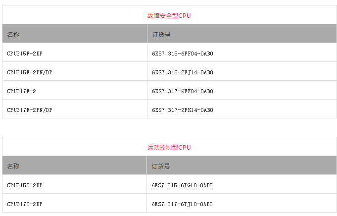

4)故障安全型CPU:带“F”的CPU,如:CPU315F-2DP,在集中式扩展或网络分布式扩展中可组态故障安全型I/O 模块,从而组态一个安全型自动化系统,以提高安全运行的需要。
5)运动控制型CPU:用于定位控制,带“T”的CPU,如:CPU315T-2DP可用于控制步进、伺服等系统,实现精确定位控制功能。

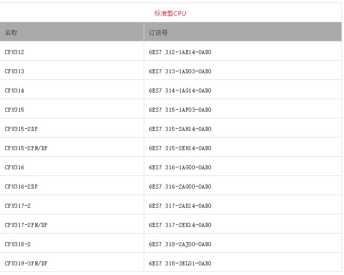

4、各类型CPU的详细订货号:

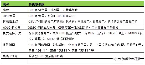

5、CPU的使用说明
1)功能参数表

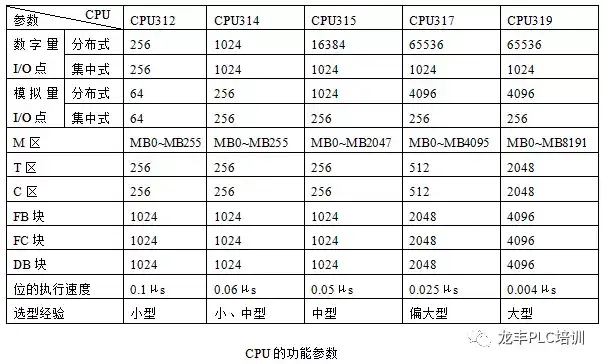

6、CPU的功能参数对比
1)CPU的功能参数如下表,项目中需要确认对应所选CPU是否满足编程需求
7、S7-300的CPU312~CPU319的性能对比:
1)扩展能力越强
2)可支持通信口数量越多,即网络通信能力越强
3)编程使用地址区域越大,如:T区、C区、FC块、DB块等
4)运行速度越快,即扫描同一个程序,所用的时间越短,也就是扫描周期越短
5)越贵
