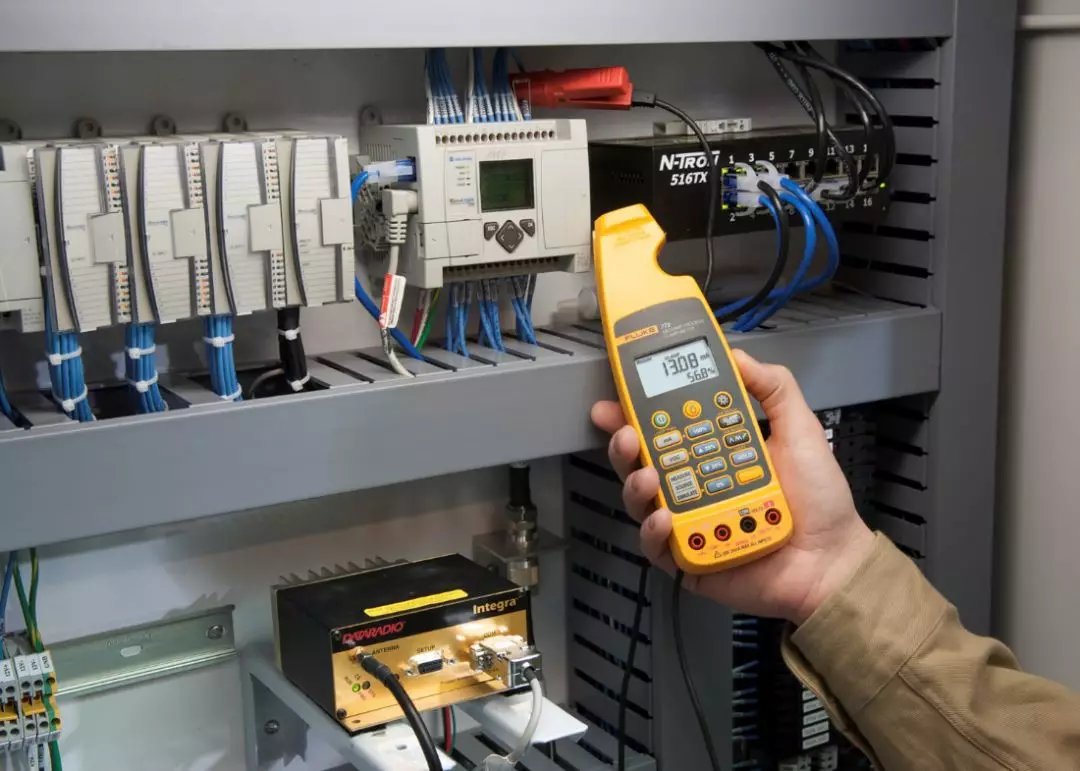

自上世纪50年代以来,4~20 mA回路已经成为过程控制系统中信号传输和电子控制的标准。该方式的优点是电流值在较长距离内不会变差,所以通过回路中所有部件的电流保持为恒定值。因此,信号的准确度不受互连导线中电压降的影响。
mA回路校准器通常用于测试可测量pH、压力温度、液面和流量的回路。检验4-20 mA回路是所有仪器校准的关键步骤。完整的回路检定过程包括测试变送器输出、接线、控制系统输入和控制系统输入卡,以及变送器的回路。
目前,许多化工企业仍使用万用表来检验4-20mA信号,这意味着我们不得不断线才能完成工作。
现在,
你有了更好的选择:
Fluke 773 毫安级过程钳型表
无需断开回路即可测量 4-20 mA 信号
Fluke773不只是一台钳表,还有这些强大功能:
  • 同时显示 mA 和 % 宽度读数
  • 4-20mA型号输出,可做信号源使用
  • 诊断 PLC 模拟 I/O 和过程回路,节省时间和金钱
  • 电压输出和测量功能,测试更全面
  • 可拆式钳头,带延长电缆,适合各种工况测量
