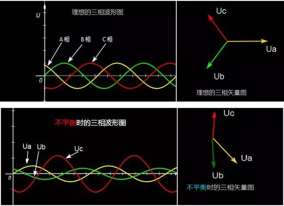

图例:
理想的三相波形图与不平衡时的三相波形图
三相电流不平衡度计算方法一般有以下常用的两个公式:
不平衡度%=(最大电流-最小电流)/最大电流×100%
不平衡度%=(MAX相电流-三相平均电流)/三相平均电流×100%
举个例子:
三相电流分别为IA=9A IB=8A IC=4A,则三相平均电流为7A,相电流-三相平均电流分别为2A 1A 3A,取差值最大那个,故MAX(相电流-三相平均电流)=3A,所以三相电流不平衡度=3/7。
