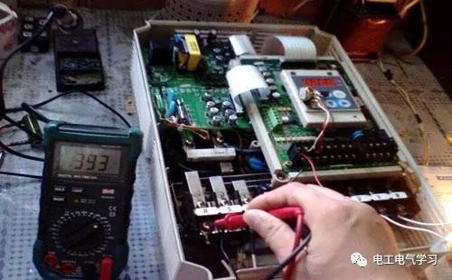

一、上电后键盘无显示
1. 检查输入电源是否正常,若正常,可测量直流母线P、N端电压是否正常:若没电压,可断电检查充电电阻是否损坏断路。
2. 经查P、N端电压正常,可更换键盘及键盘线,如果仍无显示,则需断电后检查主控板与电源板连接的26P排线是否有松脱现象或损坏断路。
3.若上电后开关电源工作正常,继电器有吸合声音,风扇运转正常,仍无显示,则可判定键盘的晶振或谐振电容坏,此时可更换键盘或修理键盘。
4.如果上电后其它一切正常,但仍无显示,开关电源可能未工作,此时需停电后拔下P、N端电源,检查IC3845的静态是否正常(凭经验进行检查)。如果IC3845静态正常,此时在P、N加直流电压后18V/1W稳压二极管两端约8V左右的电压,但开关电源并未工作,断电检查开关变压器副边的整流二极管是否有击穿短路。
5. 上电后18V/1W稳压二极管有电压,仍无显示,可除去外围一些插线,包括继电器线插头、风扇线插头,查风扇、继电器是否有短路现象。
6. P、N端上电后,18V/1W稳压二极管两端电压为8V左右,用示波器检查IC3845的输入端④脚是否有锯齿波,输出端⑥脚是否有输出。
7. 检查开关电源的输出端+5V、±15V、+24V及各路驱动电源对地以及极间是否有短路。
