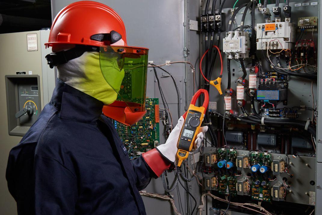

建筑电气系统的故障排查
对于建筑电工,钳型表是测量各条支路负载的必备工具。电气系统中的电压一般是稳定的,但电流可能变化非常大,可能会造成间歇性的过载,从而诱发电路断路器滋扰跳闸。为了发现这些间歇性的问题,我们必须用钳表捕捉电流的最大和最小值,Fluke376可用于捕获持续时间长于100 ms或大约8个周期的高电流。
建筑电工工作中的一个常见问题是将插座与断路器对应起来,钳型表特别适合解决这个问题。具体做法:
1.在配电盘处测量电路上当前电流的基准读数。
2.将钳型表置于最小/最大值模式。
3.在被测插座处插入一个负载,例如吹风机,然后将其打开1、2秒钟。(吹风机的耗流通常为10-13A)
4.检查钳型表,查看最大电流读数是否发生变化。
正常情况下电流差异应该非常明显。如果读数相同,说明没有找到正确的短路器。

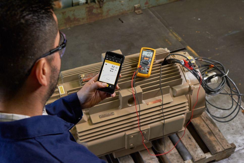

测试漏电
漏电流会引起过流保护装置跳闸,使马达和变压器过热导致设备发生故障、生产线停工。我们需要快速诊断故障,弄清楚是需要修理设备还是需要简单地进行更换。
在检查支路上是否存在漏电流时,只要将火线和零线均置于钳型表的钳口内,测得的电流即为漏电流。火线和零线的电流产生方向相反的磁场。这两个电流理论上是大小相等、方向相反的,所产生的磁场应互相抵消。如果磁场未抵消,说明其他某条通路上存在一定的电流,被称为漏电流。
如果确实检测到漏电流,并且测得的电流非常高,有两个原因:
1.可能存在接线错误,此时需要用钳表一一排查;
2.负载的绝缘不好。绕组磨损或夹具潮湿的电机是常见的故障源。这时可以使用绝缘测试仪进行阻抗测试进一步查看。

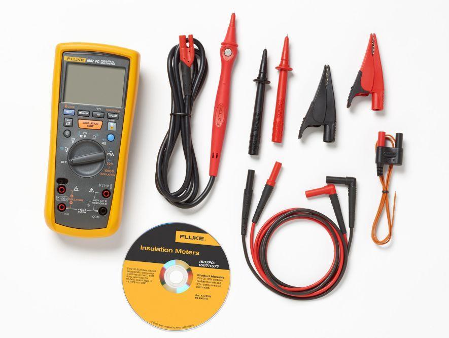

往往是5到10个技术员共用一部绝缘测试仪,另外由于绝缘测试仪价格昂贵、体积较大,且仅有一部,功能单一,因此通常并非是个人工具包的一部分。
相比较而言,Fluke 1587绝缘万用表则非常适合工具箱内携带。他们以一部数字多用表的尺寸和价位,提供了数字多用表的全部电气排障功能,外加绝缘测试功能。
此外他们一般还附带鳄鱼夹,热电偶,测试笔等,这些组合使用很顺手。特别是测试笔的保护帽只露出测试笔的尖,相比较一般的万用表露出长长的测试针,这样就可以在电器柜、线路板等环境测试时不至于手抖触碰到别元器件针脚导致短路等危险的意外发生。
