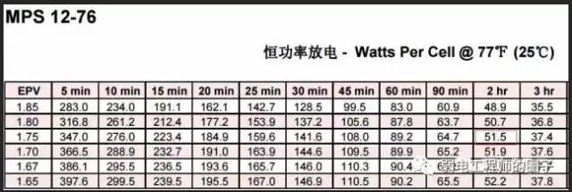

例如:艾默生新一代机架式高性能小容量UPS-ITA系列20KVA,电池节数32节(30-40节偶数节可调),UPS电池逆变效率0.95,按满载20kVA*0.9=18KW,后备2小时计算.
W/cell = PL/(N×6×η)=18000/(32*6*0.95)=98.68 watts/cell
MPS系列12-76的放电功率表如图:2小时放电功率在1.75Vdc时为51.5w/cell,选取98.68/51.5=1.92组,取2组32节12V76Ah的C&D MPS系列电池,共64节。
