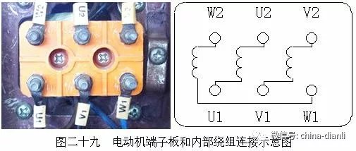

2、电动机端子板内部绕组的引出方式(见图二十九)以及各绕组的连接方法

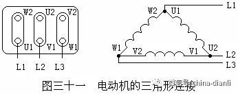

(2)、三角形连接:三相绕组的异名(首-尾)端相连接,引出三条线(L1、L2、L3)接电源,见图三十一所示。

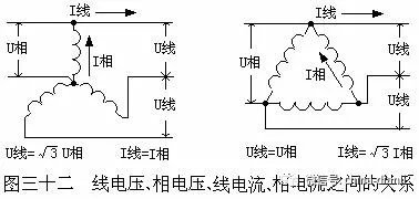

(3)、线电压、相电压、线电流、相电流:
线电压=U线、相电压=U相、线电流=I线、相电流=I相(见图三十二)。
线电压:相线(L1、L2、L3)之间的电压,其大小为380V。
相电压:电动机绕组两端的电压(也可以说每相负载两端的电压)。
①、对Y接法来说,线电压=380V、相电压=220V、线电流=相电流
②、对△接法来说,相电压=线电压=380V、线电流=相电流的1.732倍

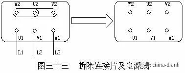

一、不带电检测:必须切断电源,拆除电源线,拆除连接锁片(见图三十三)。不带电检查主要检查电动机的外观、三相绕组的直流电阻、相间和对地绝缘电阻、以及懂得如何判断三相绕组的首尾端。

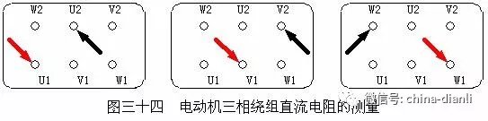

(2)、电阻测量:用万能表R×1档测三相绕组的直流电阻(见图三十四),要求三个电阻接近相等,其不平衡度不超过4%,否则可能有局部短路、断路或匝数不对称。

1、将三个绕组解开,和电阻测量方法一样,先用万能表R×1档找出各绕组的出线端(见图三十四)。

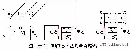

①、剩磁感应法(见图三十六)
将万能表置于最小直流电流(或电压)档,按下图接线,旋转电动机转子,若表针不动,则三个接在一起的绕组出线端为同名端(同为首或尾端)。若指针有偏转,应将每相绕组的出线端逐相对调接在一起重测。对调一相测一次,如指针仍有偏转的,恢复对调绕组原来接法,换另一相绕组对调,直到指针不偏转为止。

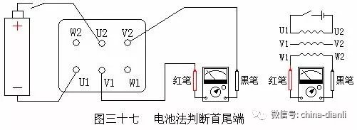

②、电池法(见图三十七)
将万能表置于最小直流电流(或电压)档,按下图接线,先判断V相。接上(或合上开关)电池的瞬间,指针右偏,正对负;左偏,正对正(指针偏右,则接电池正极的线端与万能表黑笔所接的线端为同名端)。用同样方法判定另一相绕组的首、尾(同名)端。
