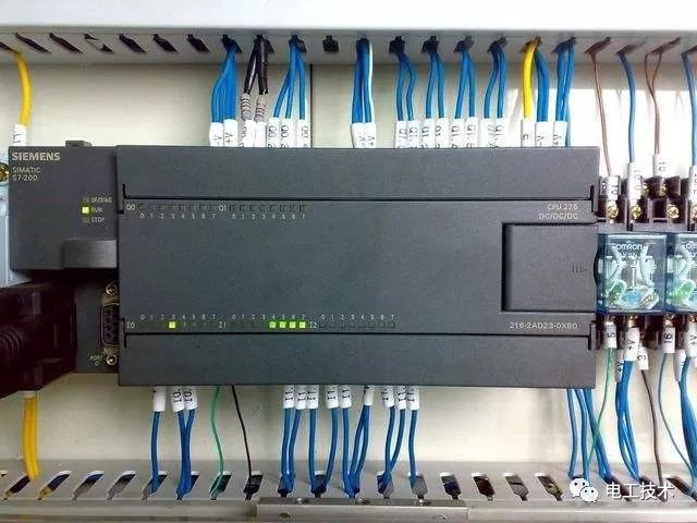

    PLC自学线路的推荐,由于条件的限制,你可能不像在厂子里面能见到各种各样的电气元件和机械装置,你所能学到只限于理论和简单的控制,不过现在网上也能够买到PLC的学习套件如下图,有触摸屏电磁阀、气缸、磁性开关温度传感器、丝杆滑台,伺服电机、伺服驱动器、编码器、变频器、三相电机、开关电源、温度变送器、步进驱动器、步进电机、接触器、指示灯、按钮开关等。这些都是PLC的一些外围设备,基本上包括了学习PLC的所有东西,你只要把这些东西都弄明白,就OK了,月薪1万应该没问题。
