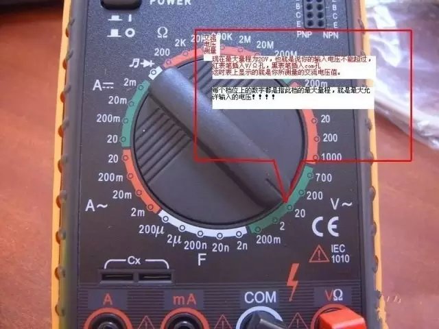

交流电压测量:如图1最大量程为20V,也就是说你的输入电压不能超过,红表笔插入v/Ω孔,黑表笔插入com孔,这是表上显示的就是你所测量的交流电压值。
图  1

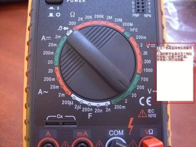

图2五个档是直流电压测量用的。
图  2

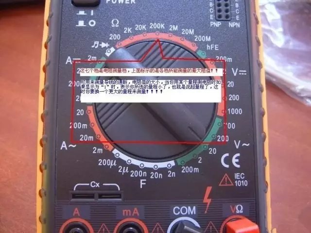

这七个档是电阻值档,上面标志的是各档所能测量的最大阻值,如图4。
图   4

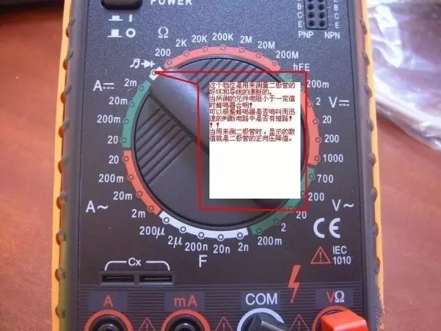

这个档是用来测量二极管的好坏和倒显得通断,如图5。
图  5

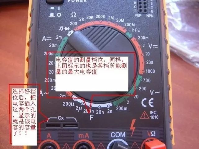

图6是测量电容值的档位,上面标示的也是各档所能测量的最大电容值。
图  6
