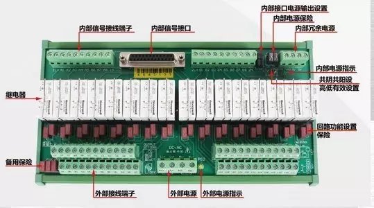

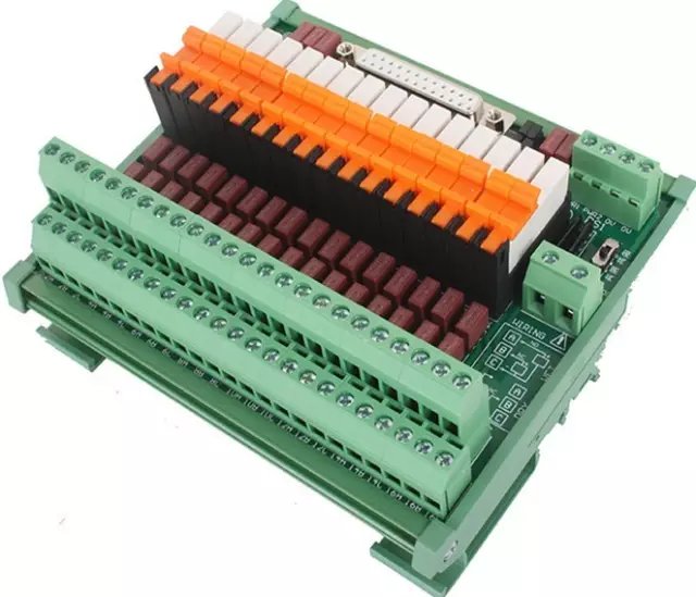

4、继电器一般PLC是可以直接将指令发到控制回路里,但也可能先由继电器中转。打个比方,如果你PLC的输出口带电是24VDC的,但是你的控制回路里画的图 需要PLC供的节点却是220VAC的,那么你就必须在PLC输出口加上一个继电器,即指令发出时 继电器动作,但后让控制回路的节点接到继电器的常开或常闭点上。也是根据情况选择是否使用继电器。
5、接线端子这个肯定是每个柜子都必不可少的东西 根据信号数量可以配置。如果只是一个单纯的PLC控制柜 基本就是需要这些玩意,如果你的控制柜内还需要有其他的东西 就看情况增加。比方说你有可能要对某些现场的仪表或者小控制箱供电,可能你就得要增加空开数量。或者你要PLC接至上位机,可能就需要增加交换机什么的。视情况而定。
