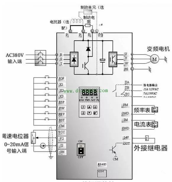

制动单元的功能是当直流回路电压超过规定的限值(如660V或:710V)时,接通耗能电路,使直流回路通过制动电阻以热能方式释放能量。制动单元作为接通制动电阻的“开关”,由功率管、电压采样比较电路和驱动电路等组成。

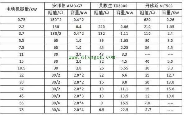

下图所示为部分变频器生产厂家提供的制动电阻的阻值与容量。
