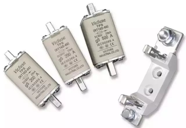

熔断器
功能:熔断器是一种最简单的保护电器,在电路中主要起短路保护作用。 熔断器就功能上可分为普通熔断器(gG)和半导体熔断器(aR),半导体熔断器主要是用于半导体电子器件的保护,一般动作时间较普通熔断器和断路器快,因此也经常称为快熔;普通熔断器一般只用于线路短路保护。 做线路保护用的熔断器一般只用在一些检测、控制回路中,大部分都被断路器而取代。

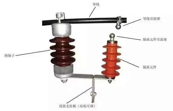

电压保护器(浪涌保护器)
功能:用于线路的过电压保护,主要用于保护由于雷电等引起的感应电压的冲击,保护线路上的电子元器件。 可分为几个级别,电源进线回路保护的,也有控制回路保护的,应与避雷针等防雷器件配合使用。

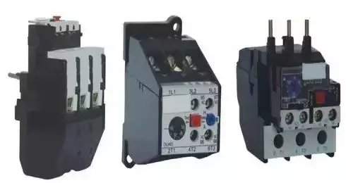

功能:用于控制对象(电机)的过载保护,常见于对多电机的保护。 当一台变频器驱动多台电机时,需要加热继电器做过载保护,防止其中某台电机因过载而烧坏。一般用于鼠笼或者变频电机,绕线式电机一般不采用热继电器来做过载保护,而用过流继电器。(绕线式电机一般过载能力较鼠笼式强,直接启动时启动电流也交鼠笼式小。

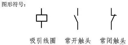

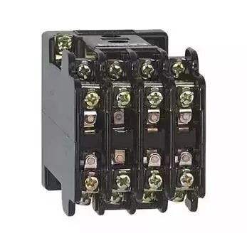

中间继电器
功能:代替小型接触器(负载容量较小)、增加节点数量(当一个节点控制多个接触器或者元件时)、增加节点容量、转换节点类型、用作开关、转换电压、消除电路中的干扰。
