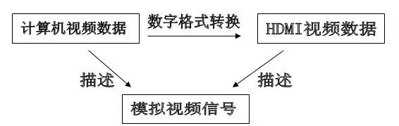

误解三:HDMI信号不需要数模转换,没有信号损失;VGA信号需要数模转换,信号损失大。
HDMI虽然不需要数字模拟转换,但是还是要经过数字对数字的转换。无论它是怎么样的转换过程,转换成什么,终究是对模拟电信号的描述。他们的关系如下图:

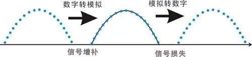

数字信号描述的信号是由一个个点组成的,在信号的变化中是不连贯的,而模拟信号的变化是一个连续的曲线,所以模拟信号的给人的真实感更好。当数字信号转换至模拟信号的时候,直接出来的也是一个个的点(数字信号的采样点),而没有描述的部分会由转换程序自动生成(类似与3D的抗锯齿技术)以形成连续的模拟信号波形。模拟信号转换至数字信号的时候,连续的模拟信号转换为描述一个个点的数字信号,信号变得不完整。从这个过程看,数字信号转换为模拟信号是有增强而不是有损失,而模拟信号转换到数字信号才会有损失。
而在VGA传输过程中,VGA转LVDS驱动液晶面板的信号损失可以忽略,因为在前后端数字采样率相同的情况下,这些损失的信号本来就是(将数字信号转换为模拟信号的时候)程序自动填补的部分,不是数字信号源原本信号的损失。如图:
