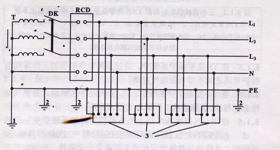

为什么回路电流走零线不走地线,漏电电流走地线不走零线?这是经常都会被问到的问题,也是电工小白都会问的问题,下面就一起来看看:
因为零线和地线在电器上的接线位置不同。零线是工作线,自然会接到用电设备上。而地线作为保护线使用,直接接在了电器外壳上。
这样一来,正常情况下工作电流一直在回路内——也就是用电设备上,电流当然通过零线了。当电路发生漏电时,会导致电流外泄(否则怎么叫漏电呢)。外泄的电流会流经电器外壳,于是就通过接在外壳上的地线流走了(没有接地线的话,电流就通过人体流走,导致人体触电了)。
所以为什么正常工作电流不走地线,漏电电流不走零线——就好像咱俩一人摸着一根电线,自然是谁的电线里有电谁就触电了;没电的电线就不会触电。
补充的小常识:零线和地线的原理
在TN-S系统中:
零线:发电机有三相绕组,三相之间的空间角为120°,它们的夹角叫做“中性点”。为了防止中性点位移,因此给中性点做接地,接地之后引出的线叫做“零线”(也可以叫“中性线”)——未接地的TN-C系统中,严格来说从中性点引出的线只能叫“中性线”而不能叫“零线”。
地线:只做一个接地体,这个接地体不与变压器(发电机)上的任何设备连接。从这个接地体上引出一根线,就叫做“地线”。
地线和零线都做了接地,所以它们的电位都是0。但是零线除了接地以外,还和变压器的中性点连在了一起,所以它可以做工作线。而地线只是一个接地体,所以它只能做保护线。
