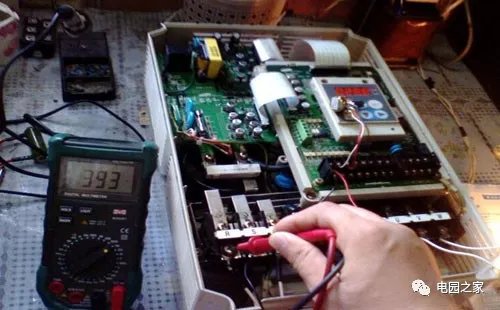

〖例 1〗 三垦MF15千瓦变频器损坏,送回来修理,用户说不清具体情况。首先用万用表测量输入端R、S、T,除R、T之间有一定的阻值以外其他端子相互之间电阻无穷大,输入端子R,S,T分别对整流桥的正极或负极之间是二极管特性。为什么R、T之间与其他两组不一样哪?原来R、T断子内部有控制电源变压器,所以有一定的阻值。以上可以看出输入部分没问题。同样用万用表去检查U、V、W之间阻值,三相平衡。接下去检查输出各相对直流正负极的二极管特性时发现U对正极正反都不通,怀疑U相IGBT有问题,拆下来检查果然是IGBT坏了。驱动电路中上桥臂控制电路三组特性一致,下桥臂控制电路三组特性一致,采用对比方法检查发现Q1损坏。更换后,触发脚阻值各组一致,上电确认PWM波形正确。重新组装,上电测试修复。

用万用表检测输出端子分别对直流正极和负极的二极管特性和三相平衡特性。这步可以初步断定逆变模块的好坏,从而决定是否可以空载输出。如果出现相间短路或不平衡状态,就不可以空载输出。
开盖观察,如果上面两步没有发现问题,可以打开机壳,清除灰尘,认真观察变频器内部有无破损,是否有焦黑的部件,电容是否漏液等等。

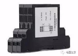

3、在传感器的电源上加装电源滤波器、滤波磁环,或者是隔离器等进行隔离。

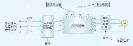

4、对变频器产生的谐波进行抑制处理,可选的滤波产品有:变频器输入滤波器、变频器输出滤波器、变频器输入电抗器、变频器输出电抗器等。在输入电路内串入电抗器是抑制较低谐波电流的有效方法。
此外,为防止变频器干扰信号和控制回路,需要给控制器、仪表和工控机采用单独的隔离电源进行供电。
