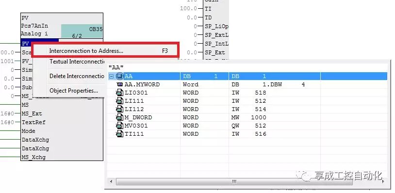

互联到地址
可以为CFC中的功能块关联的实际的IO地址、M区地址、DB块地址。
选中IO右键->Interconnection to Address,如果为数据定义了符号名并且数据格式与IO匹配,则自动出现在下拉列表中。否则需要手动输入绝对地址。
互联的数据可以是简单数据类型或结构体类型,不支持指针访问。

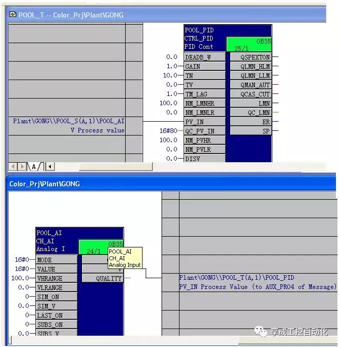

互连两个块
先选择一个块的输出,然后再选择另一个块的输入,将这两个参数进行互连。在进行互连时,无需考虑选择的顺序。要在两个图表之间建立互连,则需打开这两个图表。然后单击一个图中的输出,再单击另一个图中的输入(选择顺序可不同)。

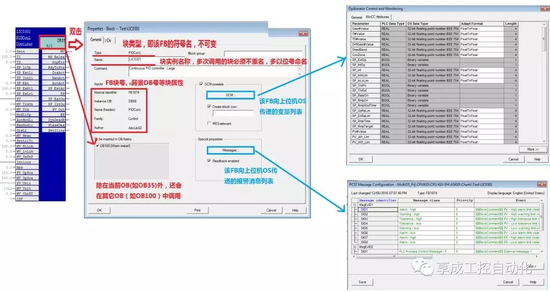

为CFC中调用的功能块进行设置
双击功能块进行属性设置。

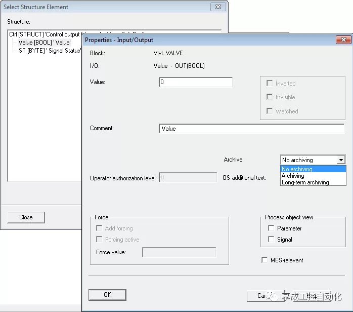

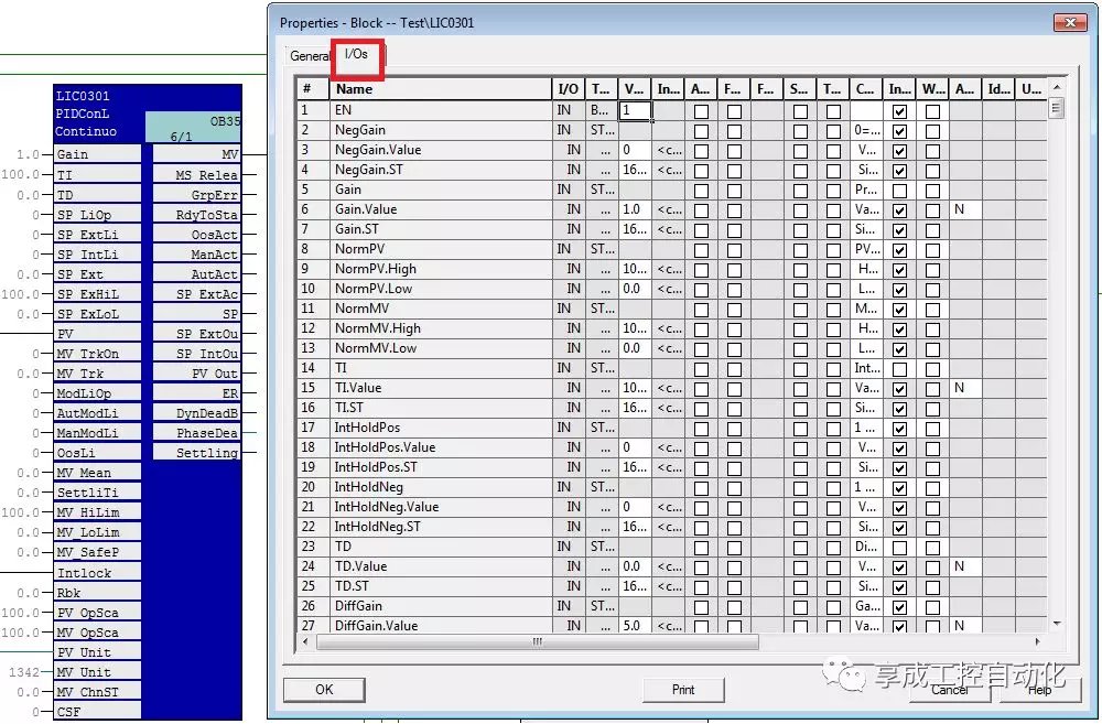

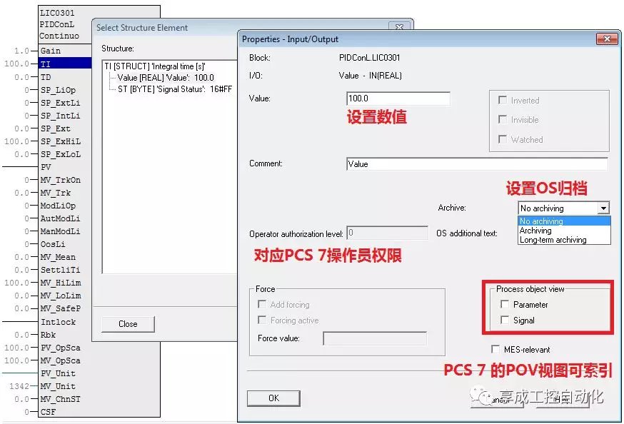

为CFC中调用的功能块的 I/O进行设置
  • 双击 I/O进行参数设置,不同IO的属性内容可能不同。
对于结构体格式的I/O,将弹出“选择结构元素”(Select Structure Element) 窗口;双击所需子元素,将弹出“属性 - 输入/输出”(Properties - Input/Output) 窗口。
  • 也可以通过功能块的IO属性卡进行统一设置。

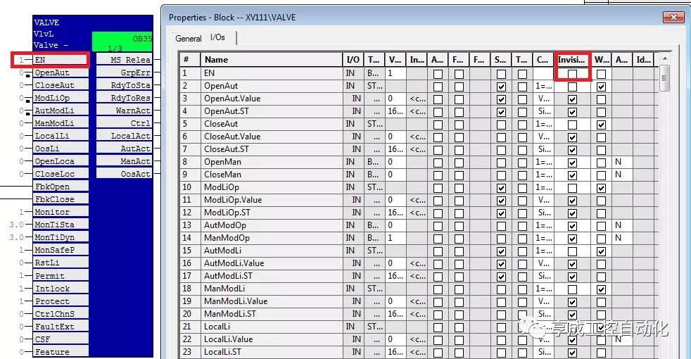

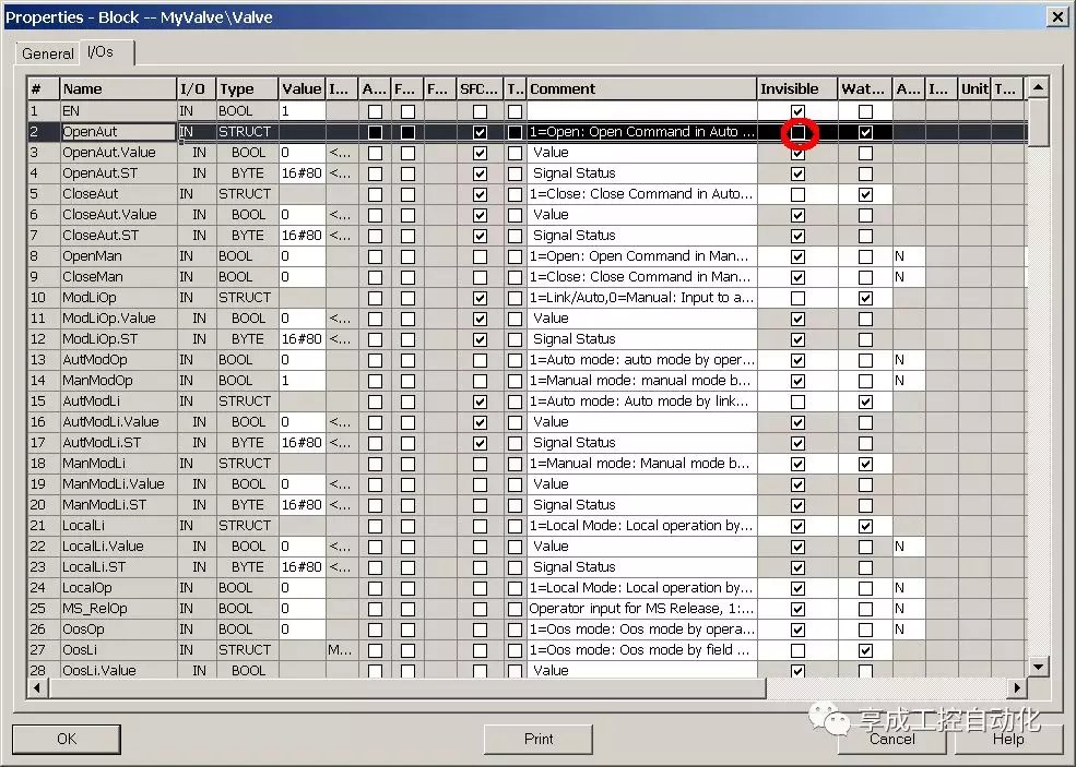

显示隐藏的 I/O
默认情况下,有些 I/O 不显示。但可通过调用块的对象属性,可以查找到所显示块的所有 I/O,然后再取消选中“隐藏”(Invisible) 框。双击相应块,并选择“I/O”选项卡,可选择相应属性。

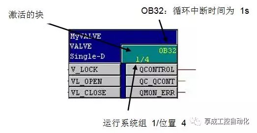

CFC的运行组顺序
CFC的运行组顺序即是CFC程序在CPU的OB中执行的真正顺序。
插入一个图时,将在OB中自动创建一个名称与图名称相同的运行组。之后拖入该图上的块将插到该图的运行组中。
在块实例的右上角,显示有组织块 (OB) 名称,如 OB32。这表明,该块将在CPU中循环执行。OB32 默认的循环时间为 1 s。即,OB32 中的块将每秒钟中执行一次。在 CPU 的属性中,OB30 到OB38 的循环时间分别在 10 ms - 5 s 之间。在 PCS 7 中,通常使用循环时间为 100 ms - 5 s 的 OB30 到 OB35。
在默认情况下,从主数据库中新拖出的图以及相关块都将插入到 OB35 的运行系统组中。根据图表和块的插入先后顺序,CFC编辑器会在块右上角进行顺序编号。这个顺序有时候是不合逻辑的,需要进行运行组优化或者手动调整。双击每个块右上角的运行系统组,即可打开运行系统编辑器。在运行系统编辑器中,可以将运行系统组从一个 OB 中拖放到另一个 OB 中。在必要时,可通过这种方式更改运行顺序。

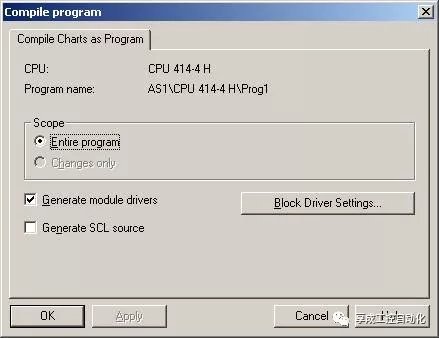

CFC编译和下载
将图表作为程序进行编译时,可通过以下菜单路径:图表 à 编译 à 图表 (Chart à Compile à Charts)。首次编译时,需要编译整个程序。之后,可通过“仅更改”(Changes only) 选项只编译更改部分。
将图作为程序进行编译
选项“生成模块驱动程序”(Generate moudule drivers) 将根据所组态的硬件,自动生成所需的带有相应驱动器块的 CFC 图(系统CFC名称以@符进行标记)。而选项“生成 SCL 源程序”(Generate SCL source),则有助于进行函数块调试。

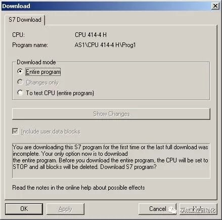

要将程序下载到 AS 中,则需在 CFC 中执行以下菜单路径:CPU à 下载 (CPU à Download)。
将程序下载到 AS 中
首次下载时,应使用“完整程序”(Entire program) 下载。下载完整程序时,CPU 将转入 STOP 模式,但在某些应用环境中不允许停止 CPU 运行。此时可以使用仅更改下载的方式。

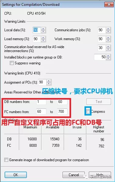

CFC编译/下载的选项设置
可以通过中执行以下菜单路径:选项à自定义à编译/下载(OptionsàCustomizedàCompile/Download)调整CFC编译下载所占用的CPU资源。
常见的一个功能是释放CFC占用的FC和DB块号资源用于用户自定义编程

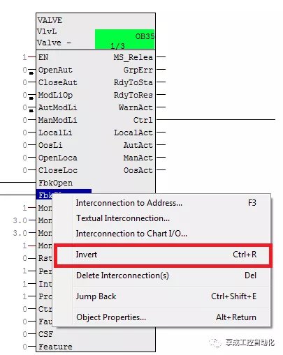

对IO值进行取反
可以对BOOL类型的输入直接右键取反。
为IO数据设置OS变量归档
具有S7_Archive属性的IO可以在IO属性选项卡中指定是否创建OS变量归档。
  • No archiving:不归档
  • Archiving:归档
  • Longterm archving:如果有中央归档服务器(如PH站),则在OS和PH中均归档。

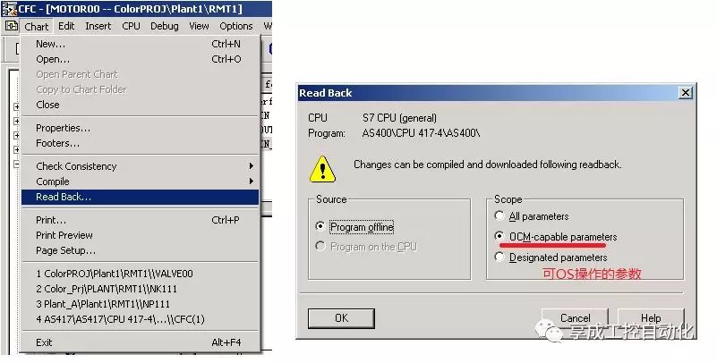

回读(Read back)
进行PCS 7/CFC工程时请一定保存原始项目。之后可以通过CFC Read back (回读)功能将CPU在线参数回读至离线程序,从而保证在线程序和离线程序的一致性。
每次执行CFC下载前,系统都会提示是否执行回读功能。也可以手动执行回读功能。
常见的应用场合为:工厂生产过程中操作人员通过OS 上位机对PID参数进行了调整,此后工程师微调了项目申请AS下载。为避免实际PID参数被离线AS程序中的初值替代,在下载前需要回读参数。

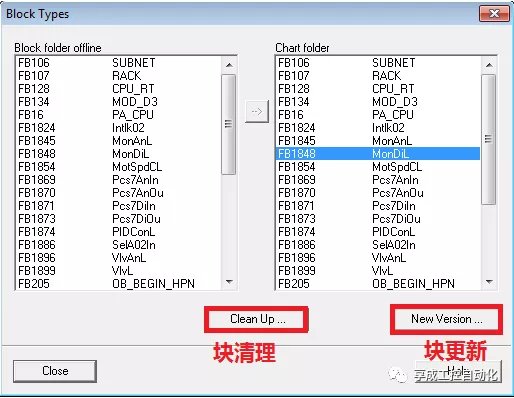

块清理与块更新
CFC图表与Block块文件夹内的对象并不完全一致时,可以通过菜单选项à 块类型(Options à BlockType)进行清理和更新,保持CPU程序的一致性。
块清理:Block块文件夹中有大量不再使用的块,可以清理释放CPU空间
块更新:对CFC中调用的功能块进行了结构、内容等的修改,需要将新块更新到CFC图表中。
