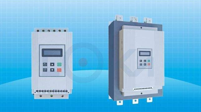

变频器和软启动器其实是俩种完全不同用途的产品。变频器主要用在电机调速的地方,变频器拥有软启动器以及其他启动器的性能的同时,在启动特性上较其他的启动器装置也有很大的优势。在目前的启动控制领域,软启动器还占有很大的优势,那么相比之下,变频器的优势有哪些呢?
①启动转矩大,功率因数高。因为电动机的功率因数与工作频率有关,在电动机低速运行时工频电源下的功率因数远低于低频电源下的功率因数。变频器可以控制电动机从低频起步,且在整个启动过程中在接近额定电流的条件下始终保持比较高的功率因数和接近额定转矩的输出转矩。
②轻载或空载条件下,或启动期间采取减载卸载等措施时,变频器容量可以比电动机容量小。当然,启动完成后变频器需要退出运行。
③启动电流小。变频器-电动机拖动系统允许的启动时间可以很长。因为在这期间,电动机电流可以不超过电动机额定电流,因此,不论是变频器、电动机还是其他元器件均没有超常发热。由于启动电流小,因此需要的配电容量也是所有启动方式中最小的。
④采用变频器控制的电动机具有良好的动态、静态性能。由于变频器本身就是用于电动机调速的装置,因此,控制电动机的转速是其基本功能,启动过程可以实现任意控制,理论上可以人为随意设置任何启动速度曲线,这是其他方式所不具备的优势。
⑤用变频器拖动多台电动机启动时,即使被拖动电动机的容量有较大差异,也不会影响其启动性能。
⑥启动完成后,对电动机而言,需要一个供电切换过程,由变频器供电切换到电网供电。在整个过程中会出现诸如变频器安全、电流冲击。转速变化等问题。简而言之,存在切换问题,所谓软切换就是安全、平稳的切换。
变频器仍有一些劣势段时间内并不能克服,只有克服了这些劣势之后,变频器才有取代软启动器的可能性。
