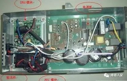

一、美的变频通信故障
通信保护与室内电控主板,室外电源板,室内机通信连接线及变频模块四大部件有关。
1、查零线和通信线有无电压输出,没有就查,线路接触不良或断路,有电压输出且电压不变,说明故障点在室内机,可更换室内主板,如果有电压输出且在3V到50V之间波动,则故障点在室外机。
2、通过室外机的电源主板上的指示灯闪亮,判断光耦有没有5伏电压输出,如果不闪则是室外机主板无5伏输出,说明故障点在变频模块上,可直接更换变频模块,如果指示灯闪亮,说明有5伏输出,可以直接更换室外机主板。
二、美的电机失控
1、查P红线与N黑线有没有强电直流300V输出。
2、查N黑线与白线有没有直流15V输出。
3、检测N黑线和电机转速控制端子黄线有没有2.7伏左右输出,有输出则更换电机,没有输出则更换室内电路板。
电机转后50秒停,拔掉电机路线,查电机反馈端蓝线与黑线有没有6000欧左右,有就换室内主板,没有或为零时更换室内电机。
三、美的IPM模块故障
模块保护一般是由于模块本身故障,模块散热不良,空调运行功率过大超过模块限值等导致。出现模块保护的检修办法。
1、查是否外机回风或外机散热不良,造成模块保护。
2、检测模块直流300伏是否有输入电压,没有,换室外主板。
3、检测压缩机绕组阻值是否平衡,如果有,更换压机。
4、检测模块与散热器上散热膏是否风化,造成散热不良,如果有,可更换模块处理。
四、美的变频电压过高或低保护
美的变频电压检测只要靠室外电源板上的变压器和大功率电阻对直流300V的检测。检测用户电压220V是否正常,如果是,故障在室外机。可更换室外电源板或电控主件。
