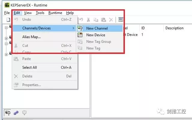

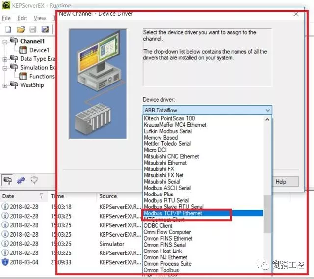

第一,首先打开KEPServerEX,在EDIT中新建一个通道Channel,然后选择需要连接的驱动,如PLC,或者智能设备所支持的通讯协议,如选择Modbus tcp,如图:

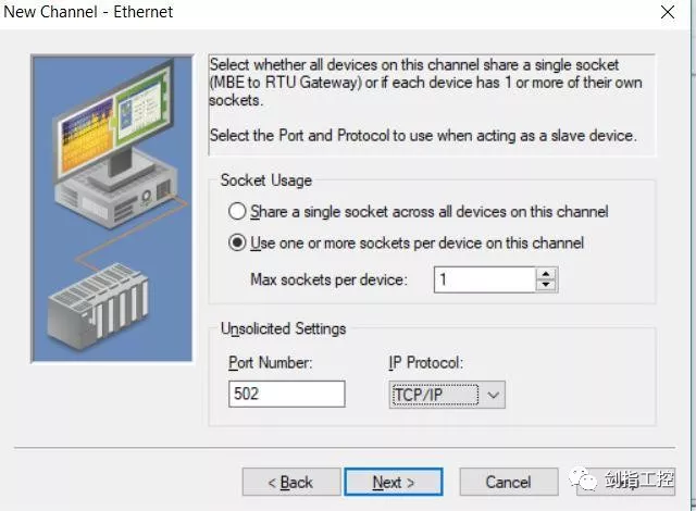

第二,选择本机的网卡,其他可以选默认设置,选择TCP协议,以及端口号:502(根据服务器端设备端口号设置),下一步直到完成。

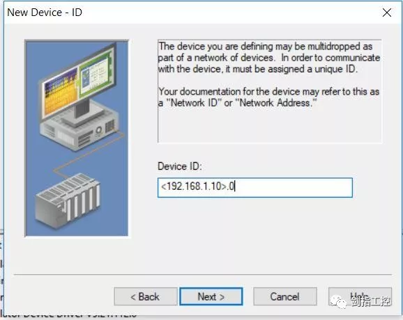

第三,建立一个驱动设备,选择模式为:Modbus,Device ID设置为需要与其通讯的设备的IP地址,如果使用了串口服务器,那么需要根据具体Modbus RTU设备的从站地址进行设置IP地址后面的数字(.0),其他设置可以选择默认进行设置。

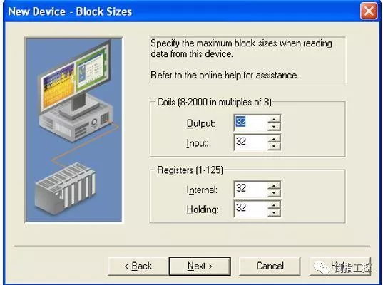

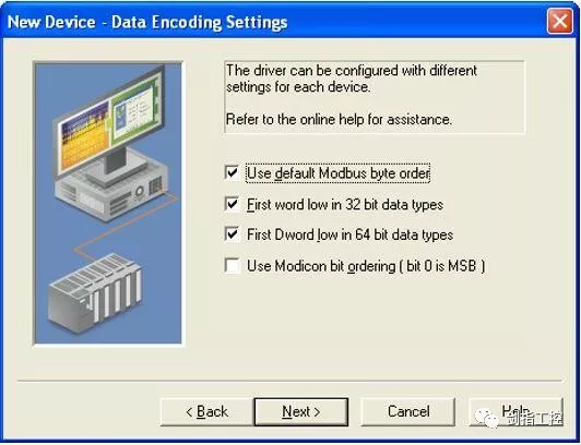

第四,设置高低位交换,以及可读取的数据块的最大值

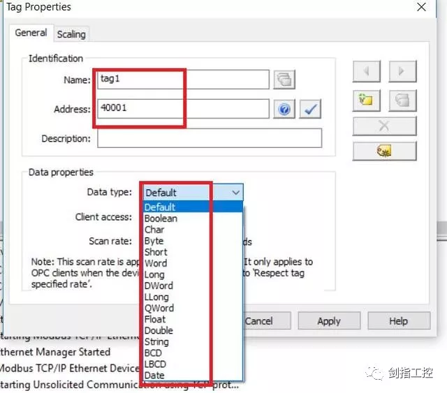

第五,建立tag点,根据智能从站设备的寄存器地址进行设置。设置数据类型,读写属性,描述信息等内容;

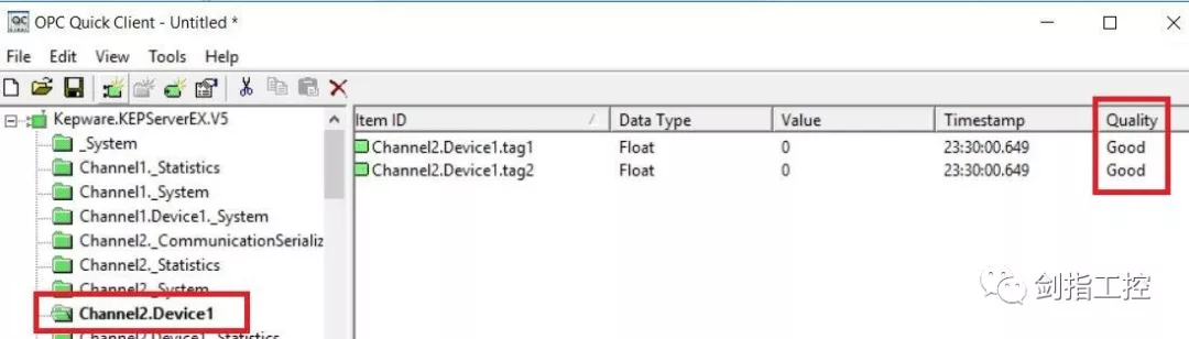

第六,打开OPC Client Quick客户端,检查通讯状态,如果为GOOD,那么说明通讯状态良好。

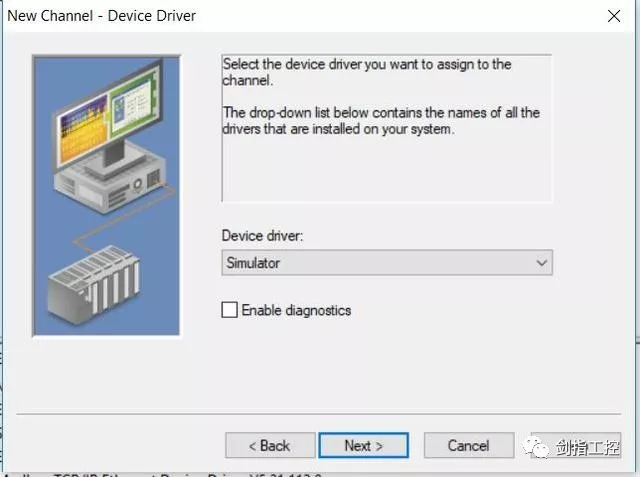

至此,KEPWARE软件的简单应用介绍完毕,更对内容还需要在使用过程中进行摸索,同时它也可以作为一款 OPC仿真软件使用,在驱动选择时,如图设置为Simulator
