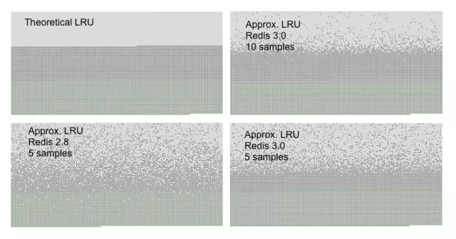

我们可以通过一个实验对比各LRU算法的准确率,先往Redis里面添加一定数量的数据n,使Redis可用内存用完,再往Redis里面添加n/2的新数据,这个时候就需要淘汰掉一部分的数据,如果按照严格的LRU算法,应该淘汰掉的是最先加入的n/2的数据。
生成如下各LRU算法的对比图
图片来源:segmentfault.com/a/1190000017555834
你可以看到图中有三种不同颜色的点:
  • 浅灰色是被淘汰的数据
  • 灰色是没有被淘汰掉的老数据
  • 绿色是新加入的数据
我们能看到Redis3.0采样数是10生成的图最接近于严格的LRU。而同样使用5个采样数,Redis3.0也要优于Redis2.8。
