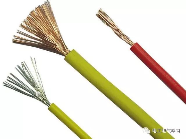

导线
现在使用的导线大多为铜线,铝线已经很少见了,其实它们的载流计算也有着一定的联系。前辈们留下了2个导线载流的估算口诀,可能很多的朋友知道,但是不会灵活运用,今天我们一起来解析一下。

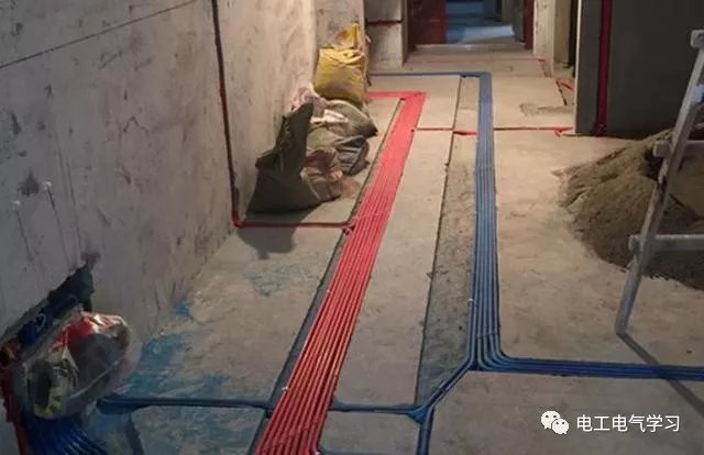

那么16平的铜线载流量也是100A,根据口诀如果我们考虑到穿管和温度的影响,那么载流量只能是70A。导线长度、安装方式、工作环境的湿度和温度、满载使用的时间等等因素,我们都要考虑到。如果是家装布线,50米长度以内、国标的16平铜导线载流量70A是比较准确的。
家装布线

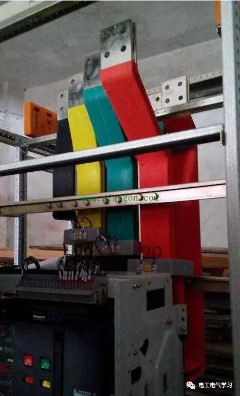

电力汇流排由铜材或铝材制作,是截面为矩形或倒角(圆角)矩形的长导体。由铝质材料制作的称为铝汇流排(又称铝母线、铝排或接地铝排),由铜质材料制作的称为铜汇流排(又称铜母线、铜母排或接地铜排),在电路中起输送电流和连接电气设备的作用。
铜的导电性能等优于铝,故铜排在电气设备,特别是在高压电气柜和低压配电柜中得到了广泛的应用。一般在配电柜中的U、V、W相母排和PE母排通常采用铜排(电流较小时也使用铝牌,可以降低设备成本);铜排在使用中一般标有相色字母标志或涂有相色漆,U相铜排(A相)涂有“黄”色,V相铜排(B相)涂有“绿”色,W相铜排(C相)涂有“红”色,PE母线铜排(地线)涂有“黄绿相间”双色。
铜排又称铜母排(或铜汇流排),铜排在成套配电装置中得到广泛应用,起输送电流和连接电气设备的作用。适用于高低压电器、开关触头、配电设备等大电流导电。
        铜排在柜内的安装形式分为两种:平放和竖放,竖放载流量略大于平放;铜排载流量会随环境温度变化而变化。

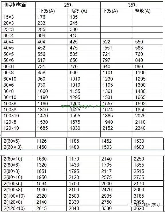

常用铜排的尺寸及载流量表

一般矩形铜排的载流量公式为:铜排载流量(40℃)=铜排宽度(mm)×厚度系数
其中铜牌厚度系数为:
母排厚度/mm                 12               10            8              6             5              4
厚度系数                         20               18           16            14            13            12
而2层铜排=(1.56~1.58)×单层铜排
3层铜排=2×单层铜排
4层铜排=2.45×单层铜排(不推荐,可采用异形铜排)
铜排(40℃)=铜排(25℃)×0.85
铝排(40℃)=铜排(40℃)/l.3
零(N)排母线按照相排母线的一半选取,但不得小于16mm2。
