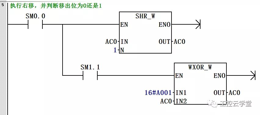

2.将数据的第一个8Bit字符与16位CRC寄存器的低8位进行异或计算,并把结果存入CRC寄存器。
3.CRC寄存器向右移一位(向着最低位LSB),最高位MSB补零,移出并检查LSB。
4.如果LSB为0:重复第三步(另一个移位)如果LSB为1:CRC寄存器与预置值:A001H(1010000000000001B)进行异或操作。

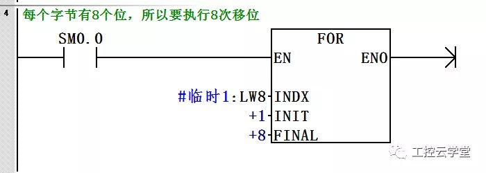

5.重复第3与第4步直到8次移位全部完成,此时一个8Bit数据处理完毕。

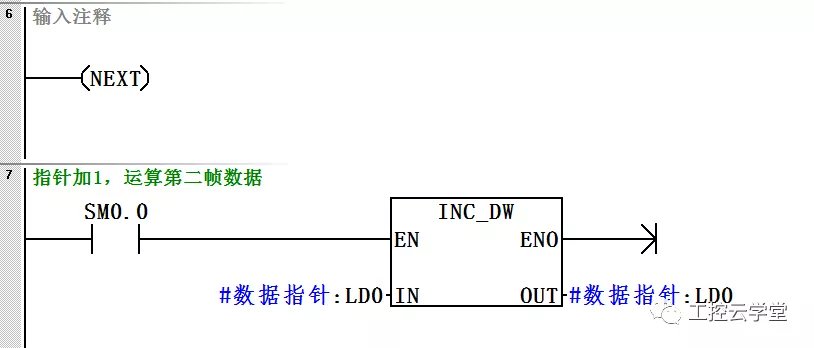

6.重复第2与第5步直到所有数据全部处理完成。
7.最终CRC寄存的内容即为CRC值。

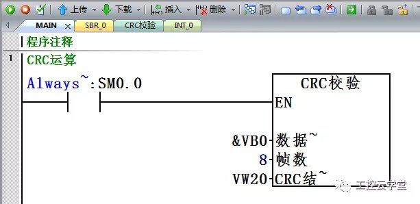

用S7-200 SMART编写运算程序如下:
将CRC算法创建成库,在主程序中调用即可算出CRC结果:
418
