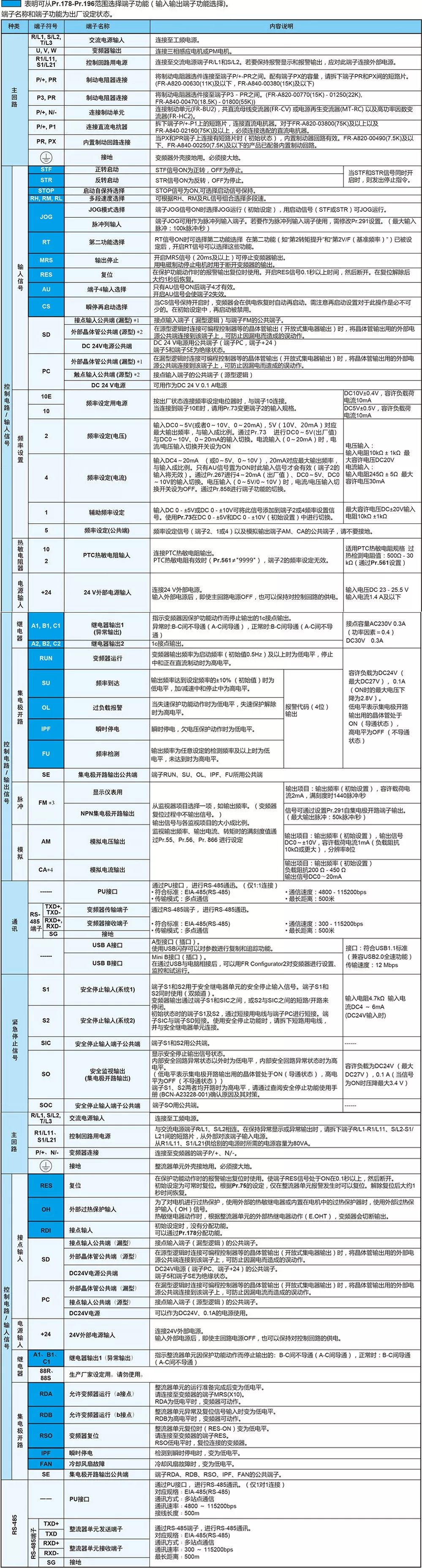

端子规格说明

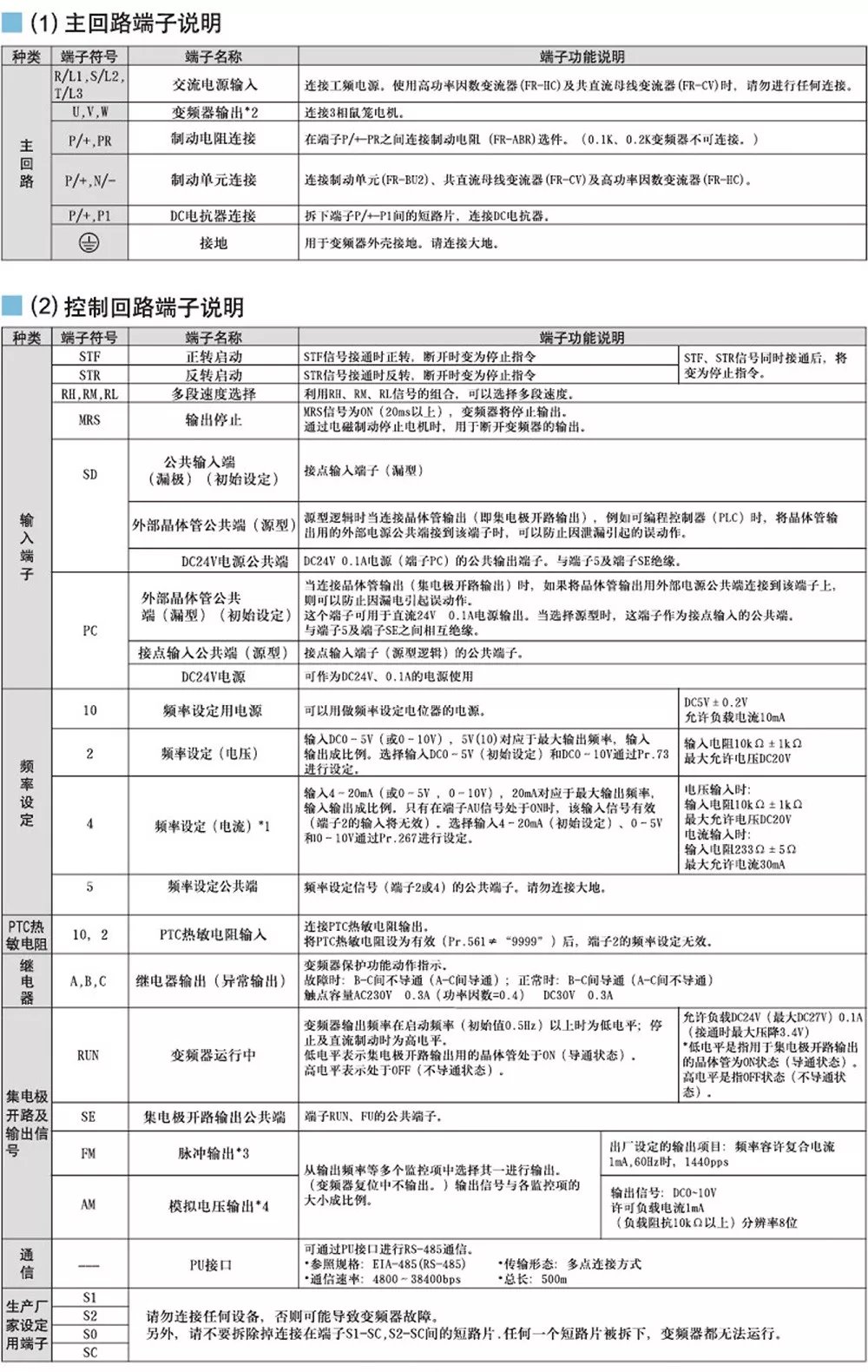

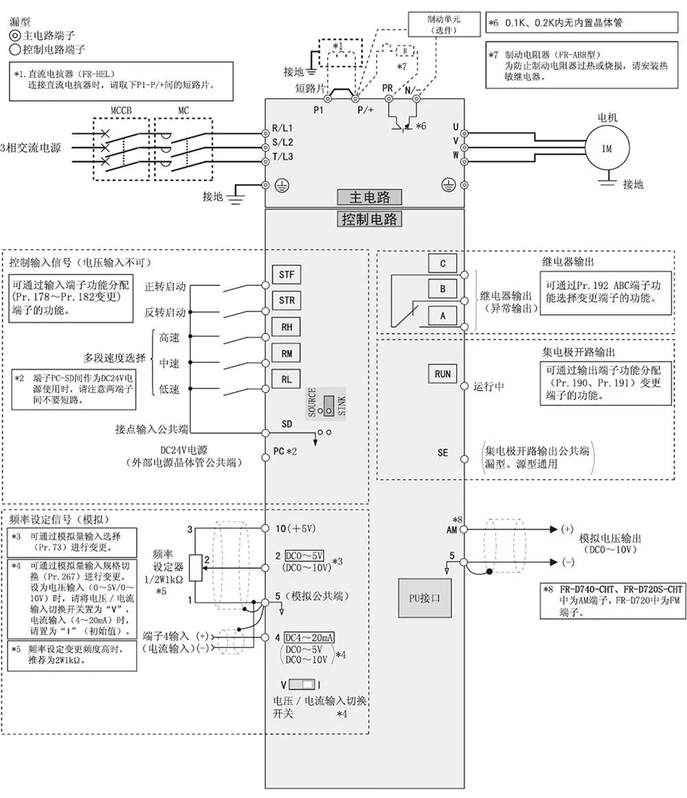

FR-D720S,FR-D720,FR-D740
FR-D720S,FR-D720,FR-D740端子规格说明
*1 变更端子4的输入规格时,应正确设定Pr .267和电压/电流输入切换开关,输入与设定匹配的模拟信号。电压/电流输入切换开关选择“I”(电流输入规格)后进行电压输入,或者开关选择“V”(电压输入规格)后进行电流输入,将会导致变频器或外部设备的模拟回路发生故障。
*2 变频器的输出端子(U、V、W) 如果连接电源,将损坏变频器。切勿进行此类接线。
*3 FR-D740-CHT、FR-D720S-CHT中 为AM端子,FR-D720中为FM端子。
CS80系列
*1 通过输入端子分配(Pr.178~Pr.182)可变更为复位信号等其他端子功能。
*2 PC-SD用作24V电源时,需要注意不能使两端子间短路。
*3 可通过模拟输入规格切换(Pr.73、Pr.267)进行变更。若要将端子4设为电压输入时,应将电压/电流输入切換开关置于“V”,若要设为电流输入(4一20mA)时则置为“I”(初始设定)。
*4 需要频繁变更频率设定时,建议使用2W 1kΩ。
*5通过输出端子分配(Pr.195)可变更端子功能。
