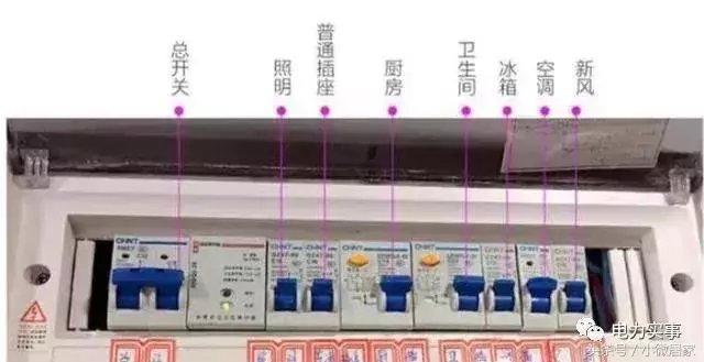

看了这张图就可以大致明白电路怎么铺设的啦~
如果你是水电盲,一定要让工长给标出来开关对应的设备。

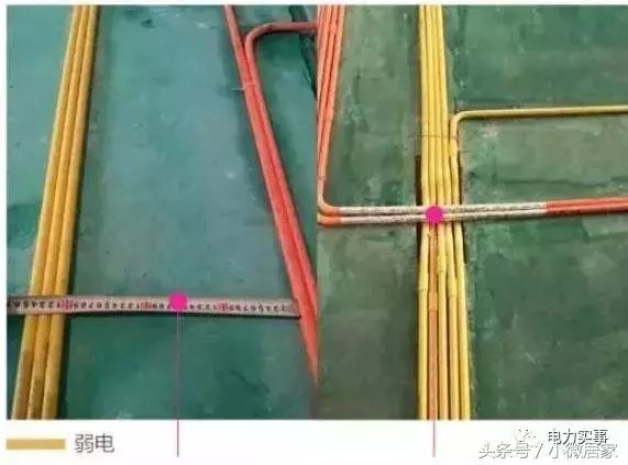

15、强弱电线不可同管铺设,且铺设间距最好大于30cm。如果有交叉或交汇,则需要在弱电线管缠裹锡箔纸,以防网线信号线等收到影响。

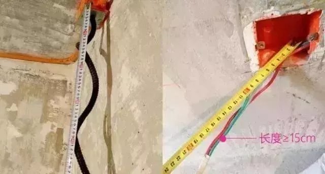

17、所有电路改造的插座留出线头长度要大于15cm,灯位线路要留线头儿长度大于50cm。这样可以方便后期安装。

20、主配电箱里的每个电闸都要做好标记.
