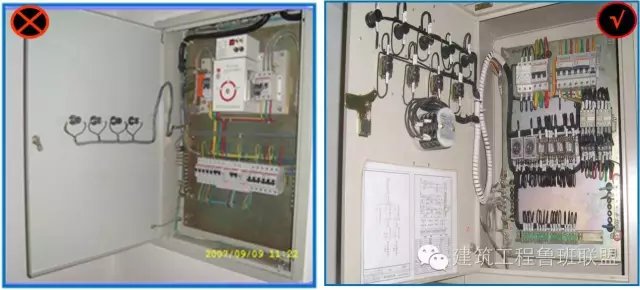

(1)无电气系统图,不便于使用检修

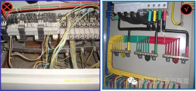

(2)配电柜(箱)接线零乱

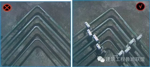

(3)穿墙线管太乱且未封堵

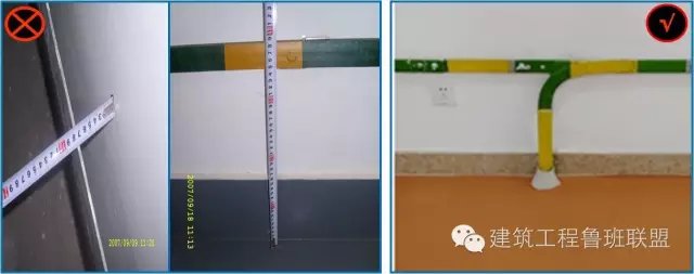

(8)等位线无标识且离墙超标

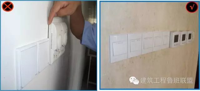

(11)空调开关盒面与墙面不平齐

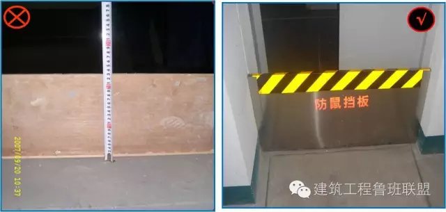

(12)挡鼠板高度不够,没有明显标识

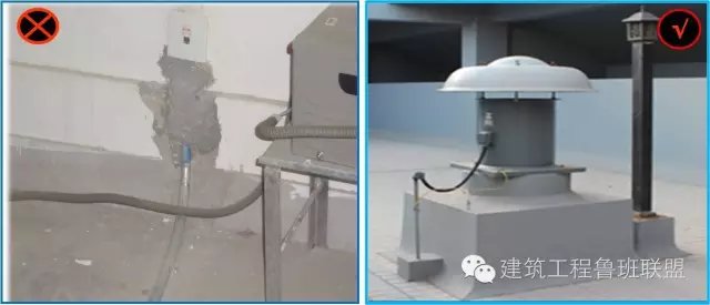

(13)电缆桥架封堵不好

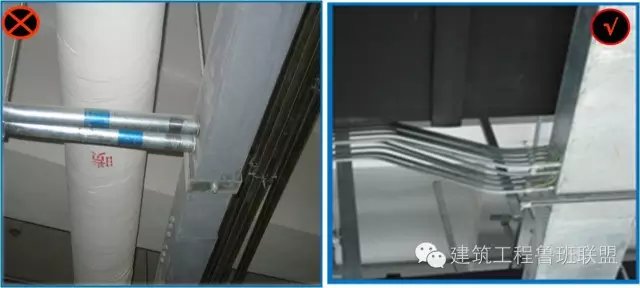

(15) 钢导管与桥架无跨接

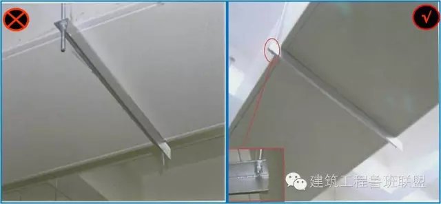

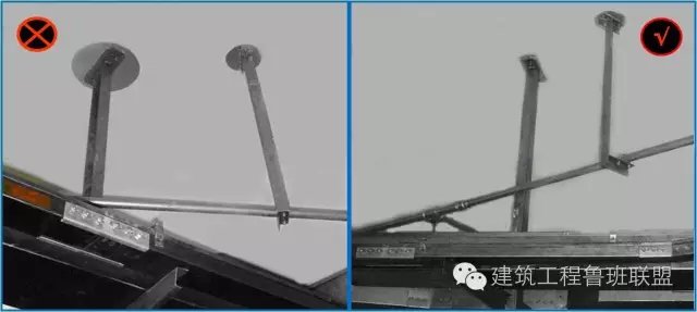

(18)支吊架不垂直
(19)吊杆外露丝头过长

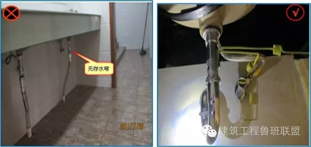

(22)管道油麻未清理干净

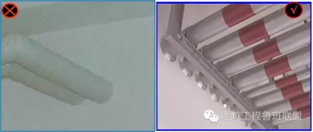

(25)管道无介质、流向标识

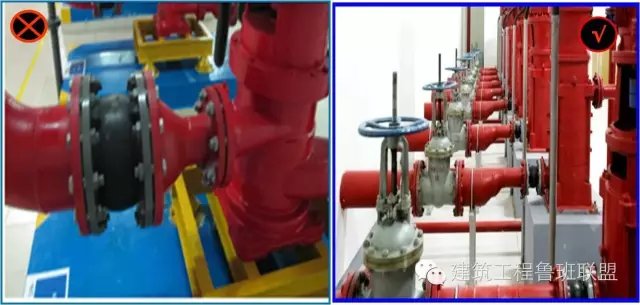

(27)沟槽连接方式消防立管分支采用机械开孔三通

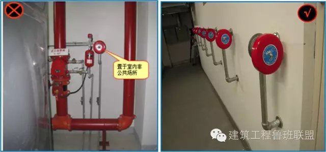

(29)水力警铃安装位置不合理

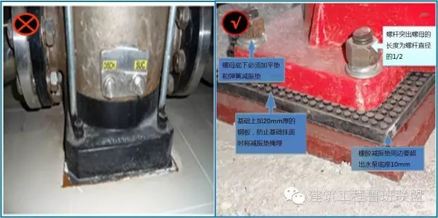

(31)设备减震安装位置不合理

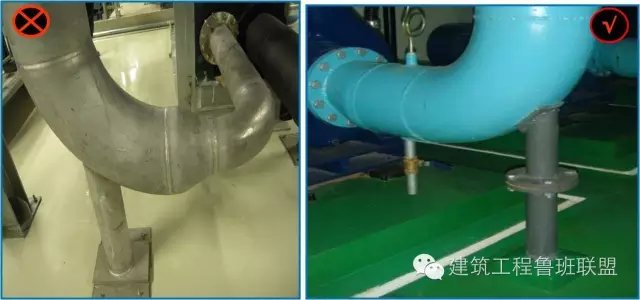

(32)泵房管道从下向上水平进泵时未采用偏心变径管并管顶平接
