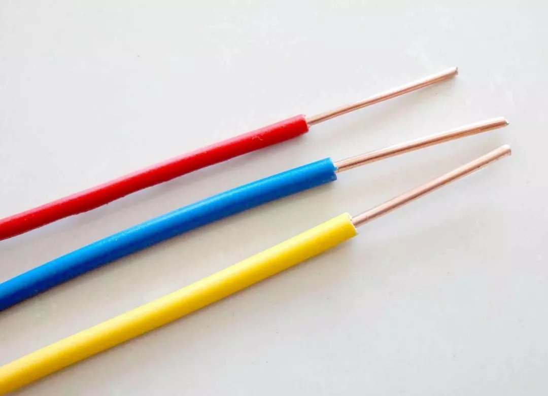

2弯曲多的钢管穿线简法
电线穿入钢管时,常因钢管弯曲较多使电线难以穿过。这时我们可以找一个比钢管管径小一些的螺帽,将棉线绳拴在上面,把螺帽放入钢管内,利用其自身重量使它在管内向下滑动,操作时应适当调整钢管的位置,这时螺帽会很快从下管口处滑出,此时可将电线一头拴在棉线绳上,将电线慢慢拉入钢管内。

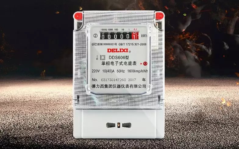

3巧用电度表测量计算工作电器功率
需要测量工作电器的功率时,先把1KW.H(1度电)转换为3600000W.S。若电度表铭牌上的转数标记为2400转,用它除3600000W.S,则得到圆盘每转一圈耗电为1500W.S。这时在电度表上观察电度表上转盘转一圈所用的时间。例如转一圈用了10s,那么1500/10=150,既该用电器的功率为150w。现在的数显电度表则可以通过计算其脉冲显示间隔时间来计算电器功率。这个方法非常适合从事物业电工的朋友判断电度表是否正常或者用户是否偷电。
