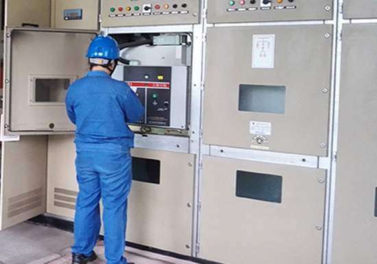

7.操作前准备
操作前首先要检查必要的安全用具,工具,钥匙,操作高压设备应戴绝缘手套,使用前应检查有无破损和漏气,需要装设接地线时应检查接地线是否完好,接地桩头有无松动,核对所取的钥匙编号是否与操作票所要操作的电气设备名称编号相符,雨天室外操作应穿戴绝缘靴,做安全措施时,应准备好相应电压等级的验电器,接地线,活动板手等工具,检查所有辅助安全用具应有合格的试验标签,并在有效期内。执行二次设备的操作,准备好需用的万用表,螺丝刀,短接线等。
8.核对设备名称,编号和状态,并唱票,复诵。
防止操作时走错间隔,站错位置,或拉错断路器或刀闸等,要求监护人和操作人正确走位,操作人在前,监护人紧跟其后,操作人按操作项目有顺序地走到应操作设备的位置,等候监护人唱票.在执行每项操作前,应核对设备名称是否和操作任务相符,检查断路器和隔离刀闸的编号是否和操作票相符,检查断路器和隔离刀闸所处的状态是否和操作票内容相符,操作人站立的位置是否正确。当以上各项发现疑问时,应立即停止操作,并查明情况,以防患于未然。操作前不但要核对设备名称编号,并要认真执行监护复诵,操作中要求监护人站在操作人的左后侧或右后侧,其位置应能看清被操作的设备及操作人的动作为宜。这样便于纠正操作人的错误动作,并有助于防范各种意外。操作过程集中精力,严肃认真,不谈与工作内容无关的话。正确执行监护复诵制,就是由监护人根据操作票的顺序,手指向被操作的设备,逐项发出操作指令,即所谓唱票。操作人在接令后核对设备名称,编号和位置无误后,将命令复诵一遍,并示意操作手势,监护在看到正确操作手势后,发出“对,执行”的命令,操作人方可打开防误闭锁装置即可操作。同时在操作票上记录开始操作的时间。
9.监护人随操作内容逐项勾票
为确保按操作票顺序进行,在每操作完一项后,监护人应在该项目栏做一个记号“ ”。同时二人一齐检查确认被操作设备的状态,应达到操作项目的要求,如设备的机械指示,信号灯,电流,电压表计指示等情况,以确定实际位置确已到位。全部操作结束后,在最末项备注栏内记录结束时间。
