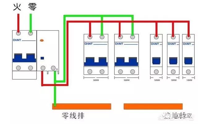

但是家用配电箱中通常不会全部使用2P开关,那是因为家用配电箱的尺寸有限,而2P开关的宽度太大。如果全部使用2P开关,配电箱会变得非常庞大以及丑陋,也不好遮挡。用1P+N断路器代替1P断路器倒是个不错的选择。而且从价格上来说,虽然1P+N的开关比1P稍微贵一点,但是1P+N在安装时不需要使用零排,免去了零排的费用,安装起来也更方便,是目前比较流行的装法。说到零排,正好可以回答第二个问题。
第二个问题:零线要不要过空开
零线过不过空开,与空开的极数有很大关系。除了无附件的1P空开以外,零线都需要过空开。(解释一句什么叫“无附件”:过欠压保护器、漏电保护器等,都属于断路器附件。断路器实际上只提供过载保护和短路保护功能,附件可以增加断路器的保护功能。1P漏电就属于带附件的1P空开。)
这个从外观上就能看出来,给你看一个1P空开▼
看到没有,它只有一组接线柱(一上一下、一进一出),这一组接线柱只能接一根线,零线想过空开都没办法过。这种空开所控制回路内的零线,需要从零排上引出——零排的进线来自于主开关(通常是2P空开)的出线。

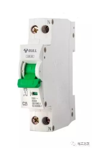

除了这种开关以外,其它所有(单相电路使用的)开关都有两组接线柱,可以、也必须把零火线同时接上去。下面我逐个放出照片,首先是1P+N▼

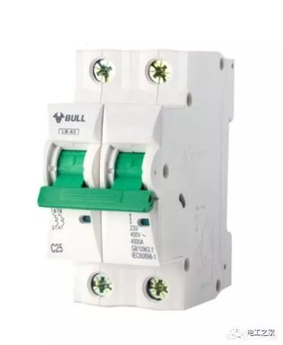

2P▼

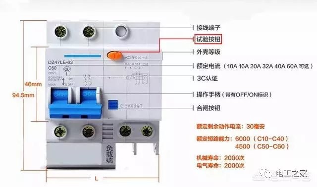

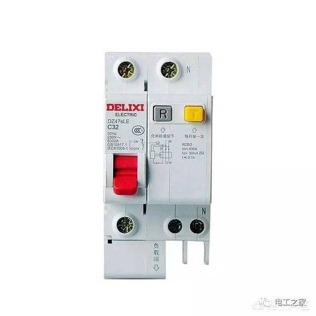

1P带附件(实际上是1P+N带附件,断开时可以和1P+N一样断开零线,过载保护和短路保护依旧无法对零线提供。但是附件需要零火线同时接入,也就无法制作出只接入火线的开关。因此通常省略一点,把这种开关叫做“1P带附件”)▼

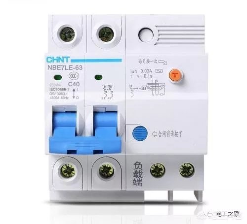

2P带附件▼
