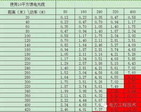

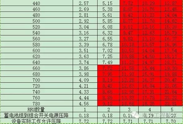

题2:55变压器,低压柜在距离变压器200米处。问变压器到低压柜电压需达到390V,需多粗电缆?
55KVA变压器额定输出电流(端电压400V):
I=P/1.732/U=55/1.732/0.4≈80(A)
距离L=200米,200米处允许电压为380V时,线与线电压降为20V,单根导线电压降U=10V,铜芯电线阻率ρ=0.0172,
单根线阻R=U/I=10/80=0.125(Ω)
单根导线截面:S=ρ×L/R=0.0172×200/0.125≈32(平方)
取35平方铜芯电线
55KVA的变压器,最大工作电流约80A,输出电压400V。
  • 如果到达配电柜的电压要求不低于380V的话,可用35平方铜电缆或50平方铝电缆。
  • 如果到达配电柜的电压要求不低于390V的话,可用70平方铜电缆或95平方铝电缆。
  • 如果到达配电柜的电压要求不低于370V的话,可用25平方铜电缆或35平方铝电缆。
三相交流线路电压降计算方法:电流*每根导线阻抗*1.732
导线的阻抗分为容抗、感抗和电阻。一般低压导线截面积线路只计算电阻,用导体电阻率*导线截面积*导线长度。在这里,铜是0.0175*截面积*230,铝是 0.029*截面积*230。
一般情况下连续长时间运行的设备电缆规格选大一级。确保电压波动的情况下,设备稳定运行。
(红色:为压降不符合要求;白色:为压降符合设备实际工作压降要求)
