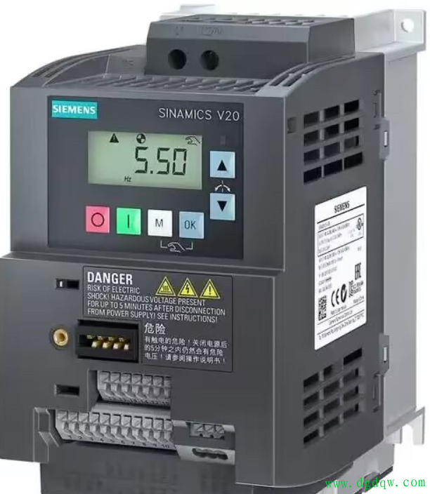

今天来给各位朋友分享一下西门子V20[color=rgb(68, 68, 68) !important]变频器端子控制参数调试的主要方法和关键注意事项。对于从事相关[color=rgb(68, 68, 68) !important]电气工作或者对变频器调试感兴趣的小伙伴来说,掌握这些内容可是非常重要的,能让大家在调试过程中少走很多弯路。
   一、安全第一,操作前必看
   在进行西门子V20变频器端子控制参数调试时,安全绝对是重中之重。这里要特别提醒大家,即便变频器已经断电,在断电后的5分钟内,其内部仍可能存在触电风险。所以,在动手操作之前,一定要确认[color=rgb(68, 68, 68) !important]电源已经完全关闭,这是保障自身安全的基本前提。
   二、参数调试详细步骤
   1.恢复出厂设置:调试开始前,先让变频器“回到原点”。我们需要长按M键,进入参数菜单。在菜单中找到参数P0010,将其设置为30,接着找到参数P0970,设置为1,最后按OK键确认。这一步操作就像是给变频器进行一次“格式化”,消除之前可能存在的错误设置,为后续的调试做好准备。
   2.切换控制模式:接下来要设置控制模式。参数P0700设置为2,就代表选择端子控制模式;而参数P1000设置为2,则表示选择端子给定频率模式。通过这两个参数的设置,我们就能让变频器按照端子控制的方式来运行,实现通过外部端子对变频器进行控制。
   3.电机方向设置:电机是正转还是反转,或者是否允许反转,都可以通过参数来设置。参数P1032设置为0时,表示允许电机反向运行;设置为1时,则表示禁止电机反向运行。这一步的设置要根据实际的工作需求来决定,确保电机能够按照正确的方向运行。
   4.调整加速/减速时间:电机的加速和减速时间也是调试过程中需要重点关注的内容。参数P1120用于设置加速时间,例如设置为0.2秒;参数P1121用于设置减速时间,同样可以设置为0.2秒。合理设置加速和减速时间,能够保证电机在启动停止过程中平稳运行,避免因加速或减速过快而导致的设备损坏。
   5.测试启停:完成上述参数设置后,就可以进行启停测试了。通过绿色按钮启动变频器,红色按钮停止变频器,观察变频器是否能够正常启动和停止。如果功能正常,别忘了保存参数,让设置生效。
   三、注意事项不能忘
   在整个调试过程中,一定要避免接触带电部件,严格按照变频器的操作手册进行[color=rgb(68, 68, 68) !important]安全操作。如果不小心接触到带电部件,可能会引发触电事故,给自己带来严重的伤害。所以,安全意识时刻都不能放松。
   掌握西门子V20变频器端子控制参数调试的方法和注意事项,对于提高设备运行的稳定性和可靠性至关重要。希望今天的分享能对大家有所帮助。
