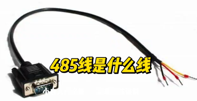

在工业自动化的世界里,PLC是当之无愧的大脑,而RS-485总线则如同连接大脑与四肢、感官的神经网络。485线凭借其独特的优势,成为PLC通信中常用的物理介质。一个常见且极具价值的问题是:两根485线,究竟能支持多少种通信协议?
这个问题的答案并非一个简单的数字。它揭示了工业通信从“独白”到“交响乐”的演进。简单来说,答案是:理论上可以支持无限多种协议,但在任何一个通信瞬间,总线上只能有一种协议在“说话”。
要理解这个看似矛盾的结论,我们需要深入探讨RS-485的物理层本质与通信协议的逻辑层关系。
一、RS-485:一条纯粹的“物理高速公路”
首先,我们必须明确RS-485是什么。它是一个物理层(OSI模型的第一层)标准。它的核心职责是定义如何通过两根导线(A和B)以差分信号的方式,可靠地传输二进制的0和1。
