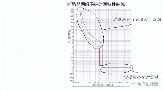

断路器的保护特性比较常见的有三段式保护,还有两段式保护。首先两段式保护为:短路瞬时保护,过载长延时保护。三段式保护为:短路瞬时保护、短路短延时保护、过载长延时保护。
▼ 两段保护曲线
▶ 02 短路瞬时保护含义
短路瞬时保护:就是在被保护线路发生短路故障后能够瞬时断开故障电流。当然瞬时也是有时间,基本在0.03秒以内。
▶ 03 过载长延时保护含义
过载长延时保护:是指对线路一个过载的保护,它一般是反时限的,也就是说过载电流的大小和跳闸时间成反比。比如说过载电流为正常电流的2倍,可能运行半小时就跳闸了;过载电流为正常电流的3倍,可能运行15分钟就跳闸。

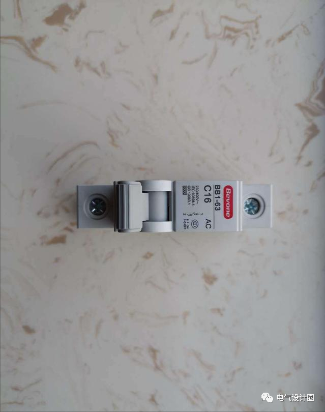

▼ 具备两段保护的微断

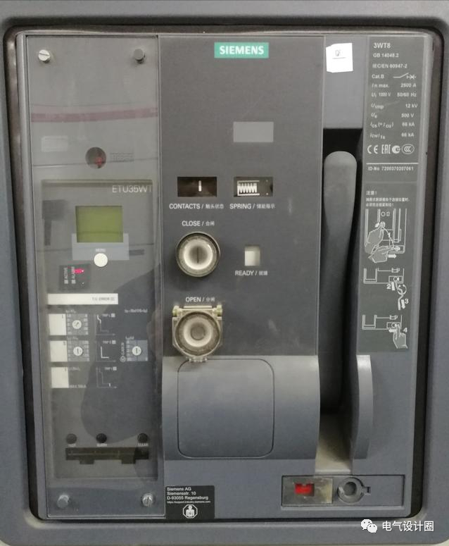

一般情况下低压电网的终端配电开关具有两段保护即可以,一般终端配电开关基本都是微断及小电流塑壳为主,它们基本只具备两段保护。而一般低压授总开关需要具有三段保护功能,二级柜如果经济条件允许也可以设置具有带有三段保护功能的开关。一般授总开关都选用框架断路器基本都具备三段保护功能。
