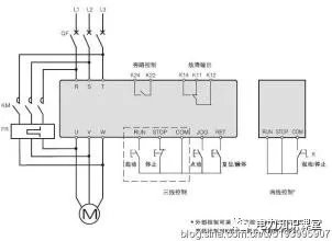

一、软启动设备的工作原理
在三相电源与电机间串入三相反并联晶闸管(可控硅整流器),利用晶闸管移相控制原理,启动时电机端电压随晶闸管的导通角从零逐渐上升,电机转速逐渐增大,直至达到满足启动转矩的要求而结束启动过程,此时旁路接触器接通(避免电机在运行中对电网形成谐波污染,延长晶闸管寿命),电机进入稳态运行状态,停车时先切断旁路接触器,然后由软启动器内晶闸管导通角由大逐渐减小,使三相供电电压逐渐减小,电机转速由大逐渐减小到零,停车过程完成。
启动时,使晶闸管的导通角从0开始,逐渐前移,电机的端电压从零开始,按照预设函数关系逐渐上升,直到达到满足启动转矩而是电动机顺利启动,再使电机全电压运行。从工作原理上看,软驱动器实际上是一个调压器,输出只改变电压,并没有改变频率。这一点与变频器不同。

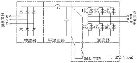

一、变频器概念
从异步电动机的转速公式n=60f(1-s)/p (式中:n-电机转速,f-电源频率,p-电机的极对数, s-转差率)中可以看出,当p不变,均匀的改变电源的频率,就可以连续改变电动机的同步转速,这种调速称为变频调速。

二、变频器分类、原理
变频调速装置的关键设备是电动机变频调速器,也叫变频器。
变频器有交--交变频器,由三相反并联闸晶管可逆桥式,采用电网自然换相原理组成变频器。
软启动器的概念及与变频器的区别
软起动器是一种集电机软起动、软停车、轻载节能和多种保护功能于一体的新颖电机控制装置,国外称为Soft Starter。它的主要构成是串接于电源与被控电机之间的三相反并联闸管及其电子控制电路。运用不同的方法,控制三相反并联闸管的导通角,使被控电机的输入电压按不同的要求而变化,就可实现不同的功能。软起动器和变频器是两种完全不同用途的产品。变频器是用于需要调速的地方,其输出不但改变电压而且同时改变频率;软起动器实际上是个调压器,用于电机起动时,输出只改变电压并没有改变频率。变频器具备所有软起动器功能,保护功能丰富,但它的价格比软起动器贵得多,结构也复杂得多。软启动器的性能与应用
