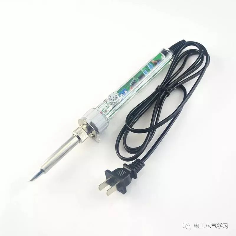

学习变频器维修电烙铁是必备工具,市场上很多各种型号功能的烙铁我们应该如何选择呢,温度最好可以从0 度到500 度之间可调,因为我们修的东西是强电弱电结合电子产品,修变频器CPU 板时温度不宜太高,但修主电路时温度要高点,特别是焊接模块时温度要450 度以上才好焊!

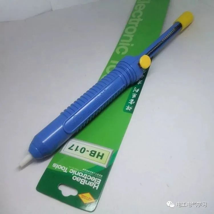

一般多引脚的元器件,我们可以用吸锡器,但是这个吸锡一定要好,要不然吸不干净一样取不下了,可以的话最好配台电动吸锡器更方便使用。(注意:一般吸完之后用夹子动一下引脚看看是不是与 焊盘完全分离了,要不强行取下会掉铜皮)。少引脚的我们可以用夹子夹住要取下来的元器件,用烙铁来回加热焊盘的方法!多引脚贴片元器器件的我们可以用风枪,少引脚的用烙铁堆锡的方法!还许多方法,这里不一一详细介绍,这需要学习人员自己亲身体会才能总结出来!

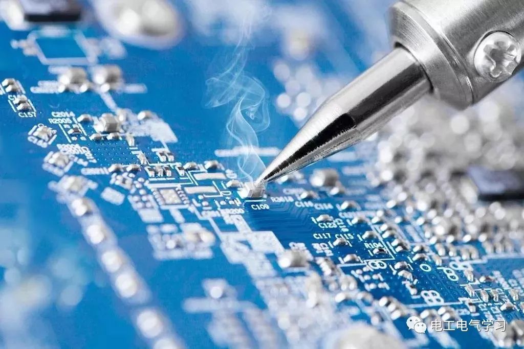

焊功好不好一看你焊的焊点就知道,一个好的焊点是光亮、圆滑的,焊得好不好取决于人与工具的结合,首先要一把好好的烙铁,然后用铬铁的人不断练习,这才会有比较好的焊功。就是像武打小说里面的人剑合一样!这样焊点就自然而然的漂亮了!

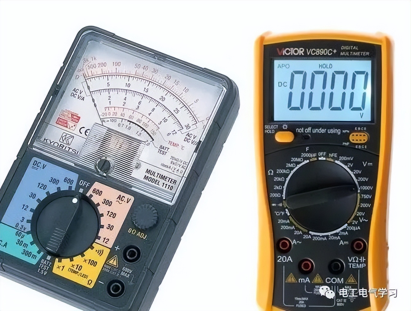

万用表是维修必不可少的工具之一,学习变频器维修我们需要两个万用表,一就是数字表,其好处就是直观,读数简单易懂,二就是指针万用表,我们在变频器维修时测量模块光耦,可控硅必备!

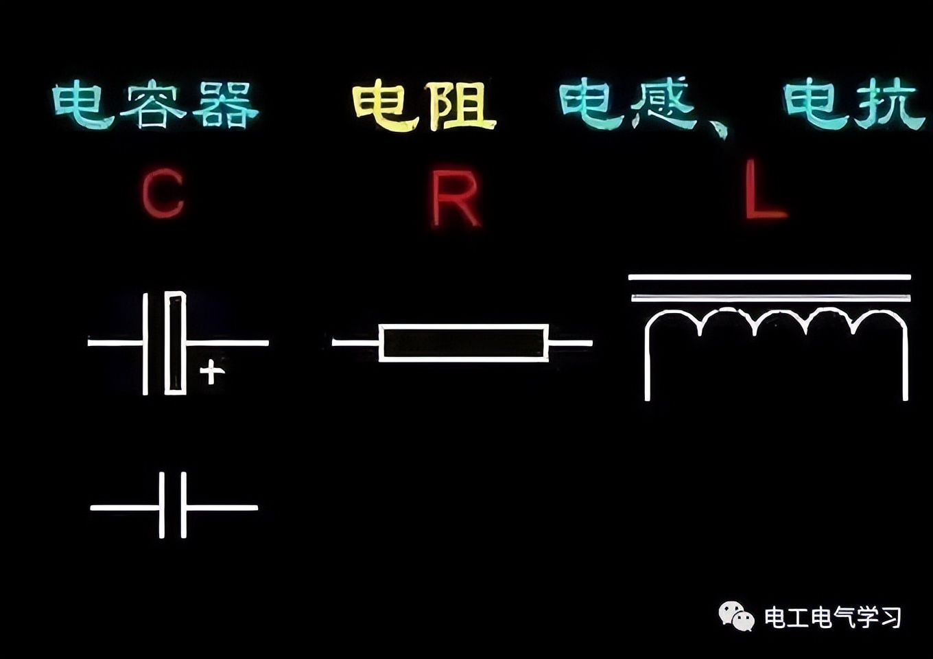

电阻在电路中用“R”加数字表示,如:R1 表示编号为1 的电阻。电阻在电路中的主要作用为:分流、限流、分压、偏置等; 电容在电路中一般用“C”加数字表示(如 C13 表示编号为13 的电容)。电容是由两片金属膜紧靠,中间用绝缘材料隔开而组成的元件。电容的特性主要是隔直流通交流。电容容量的大小就是表示能贮存电能的大小,电容对交流信号的阻碍作用称为容抗,它与交流信号的频率和电容量有关。容抗 XC=1/2πf c (f 表示交流信号的频率,C 表示电容容量)电话机中常用电容的种类有电解电容、瓷片电容、贴片电容、独石电容、钽电容和涤纶电容等。晶体二极管在电路中常用“D”加数字表示,电感在电路中常用“L”加数字表示,稳压 二极管在电路中常用“ZD”加数字表示,晶体三极管在电路中常用“Q”加数字表示等等!
