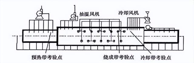

陶瓷窑炉一般是指烧制陶瓷制品的烧成设备。其辊道窑急冷风机、抽湿风机都是采用离心式风机。传统的炉内温度控制方法是通过调节风门或者风道挡板的开度来调节热风进风量,从而获得需要的温度,生产出符合质量要求的产品。但是该控制方式会导致较大的电能浪费,而且工人的熟练程度也影响着产品的质量。由于风机的机械特性为平方转矩特性,即风量与转速成正比,功率与转速的立方成正比,将系统风机采用变频控制,通过温度传感器检测,PID控制调节风机转速进而调节风量,将会具有非常显著的节能效果,同时可有效提高产品质量与工作效率。
二、工艺介绍和要求
陶瓷窑炉使用燃料燃烧或电能转换产生的热量,将物料进行冶炼、焙烧、烧结、熔化、加热。不同的原材料及制品其烧成曲线也不相同,为了保证产品质量,对风机系统的控制要求如下:

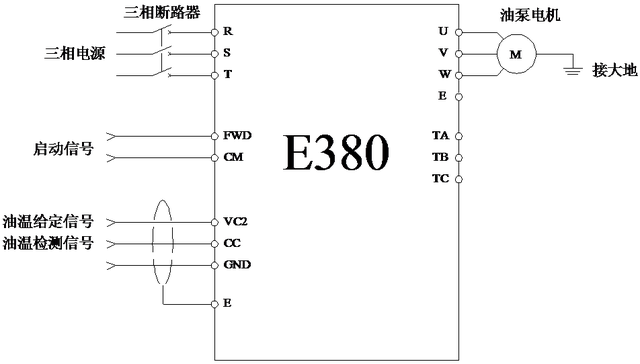

根据窑炉风机系统控制的要求,采用四方E380通用型变频器来实现系统的全自动温度控制。即由温度传感器采集窑炉的当前温度,并通过模拟量通道反馈给变频器,然后与设定的温度值做比较,再由变频器的PID控制器改变输出频率以调节风机的转速,进而控制系统风量,以保证系统的温度控制精度及响应性。其系统原理图如下图2所示:

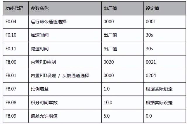

主要设定参数:
