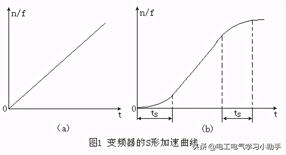

3.什么是S形加速方式?如何设定相关参数?
所谓S形加速,是相对与图1(a)所示的线性加速而言的,S形加速是在加速过程的起始阶段和终了阶段,使变频器的输出频率上升速率变得缓慢一些,如图1(b)中曲线ts段所示。
变频器加速时间与减速时间的参数设定
S形加速方式适用于对加速度反应比较敏感的地方,如玻璃瓶传送带,载客电梯等;以及惯性较大的拖动系统。

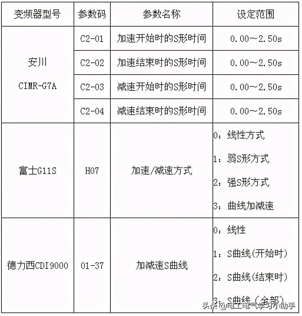

设置S形加速方式的方法:从变频器说明书中找到相关参数,进行设置选择即可。表1是几种变频器的S形加减速方式参数举例。
变频器加速时间与减速时间的参数设定
变频器S形加减速方式参数举例
表1 变频器S形加减速方式参数举例
