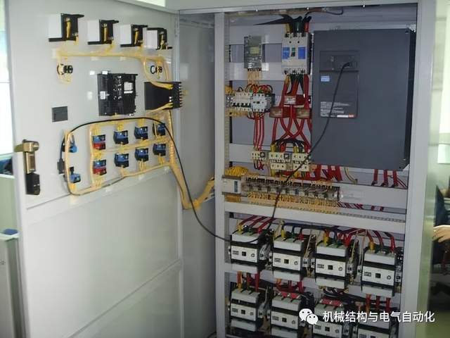

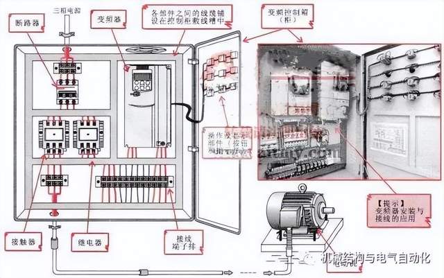

①墙挂式安装:由于变频器本身具有较好的外壳,允许直接靠墙安装,即墙挂式安装,保持通风良好,两侧跟离 100mm,上下方距离 150mm,并且要垂直安装。此外,为了防止异物掉在变频器的出风口而阻塞风道,在变频器出变频器的安装维护及故障处理胡学芝吴鸿霞风口的上下方要加装保护网罩。
②柜式安装:当周围的尘埃较多时,或配用电器较多时,采用柜式安装,如果环境较洁净可采用柜外冷却方式, 如果用柜内冷却,柜顶加装抽风式冷却风扇,且冷却风扇的位置应尽量在变频器正上方。当一个控制柜内装有2台或2台以上变频器时,一般应并排安装。如必须采用纵向方式( a)横向排列( b)纵向排列排列时,其间距至少为50cm,且应在2台变频器间加一块隔板,以免下面变频器出来的热风进入到上面的变频器内。
3、变频器接线及防止噪声
①主电路接线及变频器与工频电源切换电路:主电路接线R、S、T是输入端,接电源进线 U、V、W是输出端,接电机 ,不允许接错,否则逆变器立即烧坏。当变频器与工频电源电路切换时,不允许在变频器已经输出一定频率的情况下再接入电机( ,必须先由KM 2把电机与VVV F的输出端联接起来,然后才将KM 1接通,并注意KM 1与KM 3的互锁,以及KM 2和KM 3不能同时接通。选线应选用在输出侧最大电流时的电压下降为额定电压2以下的电缆尺寸。
②控制电路接线:控制回路的配线应采用屏蔽双绞线,双绞线绞合的节距应在15mm以下,屏蔽层的靠近变频器的一端,应接控制电路公共端CM,另一端悬空。弱电控制线距离电力电源线至少100mm以上,绝不可放在同一导线槽之内。而且,控制电路配线与主电路配线相交时要成直角相交,如用绞合为宜,如果操作指令来自远方,需要控制电路配线变长时,可以采用中继继电器控制。另外在接触器、电磁继电器等的线圈两端应接吸收电路。
