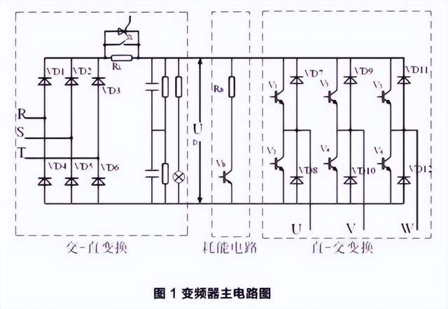

如图1所示为变频器的主电路图中可以看出,其主电路由交-直-交方式组成,外部输入220V或380V/50Hz的工频电源经三相整流桥整流成直流电压,经大容量的电解电容滤波及IGBT逆变为频率可变的交流电压。在三相整流电路中,输入电流的波形为不规则的矩形波,波形按傅立叶级数分解为基波和各次谐波,谐波次数通常为6n±1次高次谐波,其中的高次谐波将干扰输入供电系统。

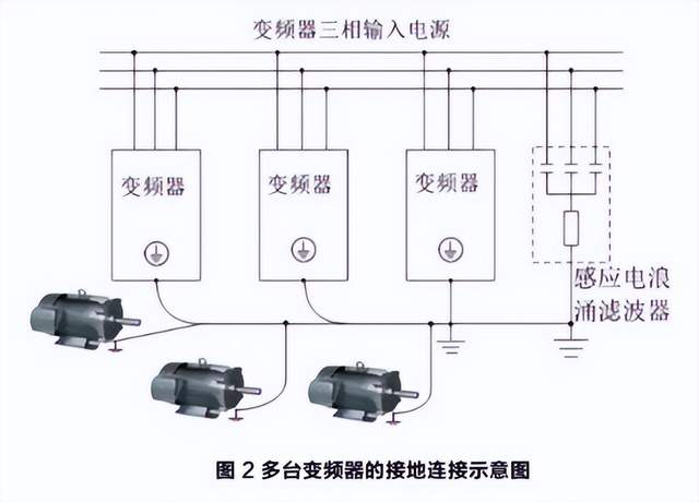

(2)可靠的接地,抑制或者消除谐波最有效的措施是接地,目前很多生产厂家的变频器都采用铁壳,利用机壳进行屏蔽,这样既能屏蔽交流调速系统向外传递谐波,又能防止外界谐波对变频器本身的干扰,如图2所示。

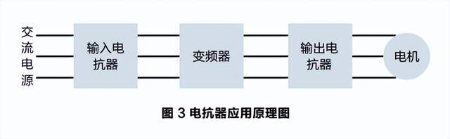

(4)加装电抗器,在变频器的供电回路中加装电抗器是一种十分有效的抑制谐波电流的方法。根据电抗器安装的位置,主要分为两种电抗器:直流电抗器和交流电抗器。交流电抗器又称输入电抗器,它安装在变频器的输入侧,可以抑制和减小变频器产生的谐波向电网传递,同时还可以防止电网电压波动和冲击电流对变频器的影响。直流电抗器又称为平波电抗器,直流电抗器串联在变频器的直流回路中。它的功能就是削减电流中的谐波成分,保证整流电流的连续,减小电流的脉动值,提高变频器的功率因数,减少和防止三相整流桥和滤波电容因为冲击电流造成的损坏,如图3所示。

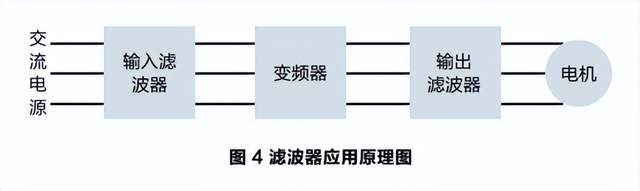

(5)加装滤波器,这种滤波器是传统所说的无源滤波器,这种滤波器只能运行某一频率的电流信号可以顺利的通过,而其他频率段的信号则受到抑制,滤波器实际上是一个选频电路。滤波器根据安装位置的不同分为输入滤波器和输出滤波器。输入滤波器安装在变频器的输入侧,它的主要作用是防止变频器工作时,变频器输入端对电网和其它设备产生的干扰。输出滤波器又叫出线滤波器,安装在变频器的输出和电机之间,它的作用是滤除变频器输出电流中的高次谐波,保护电机,避免电机因为高度浪涌电压造成绝缘破损,如图4所示。
