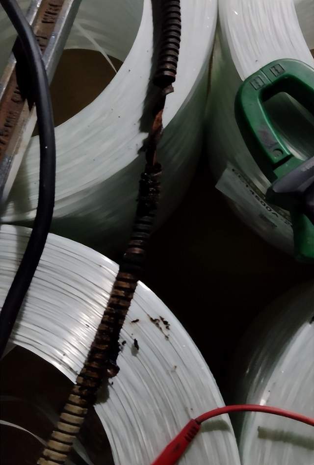

一台塑料挤出机报高温故障,刚开始始还以为是水泵冷却的问题,结果一看压力表,水压正常,用金属感应了一下相对应的水路电磁阀,发现没有磁性。
怀疑24伏供电有问题,一测开关电源24伏的直流电只有8伏多,查到这里呢就有两个地方怀疑了,一是开关电源本身有问题,二点电路中存在短路故障拉低了电压

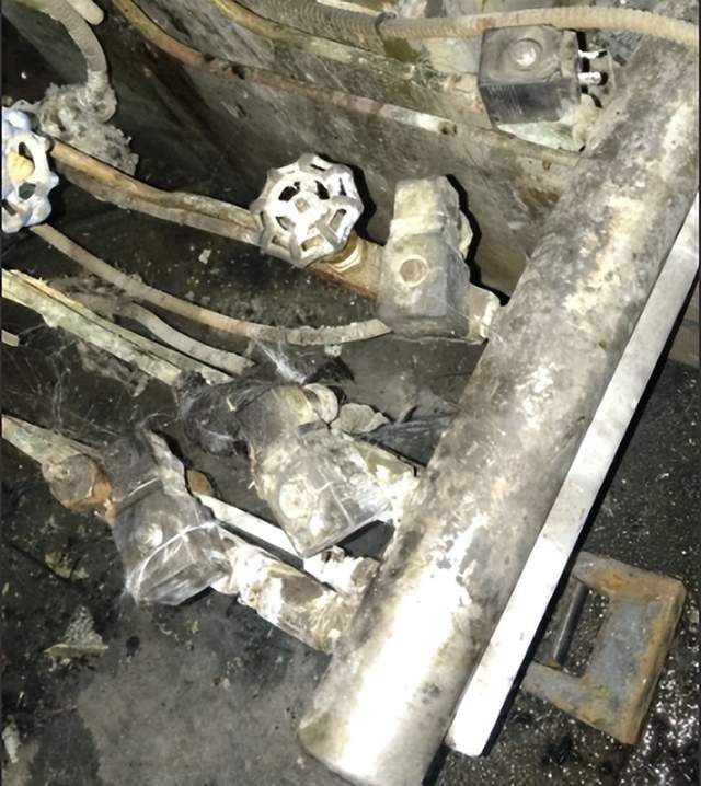

首先断开开关电源的输出线,结果电压正常了,哪就是电路短路的问题了,一共有个电磁阀,一路一路的关掉,断开。
当断到第六个电磁阀时,电压恢复正常,继续深挖第六区,结果发现电线都烧坏了,全部碰到一起了,换掉电线,通电测试,温度升降正常。
