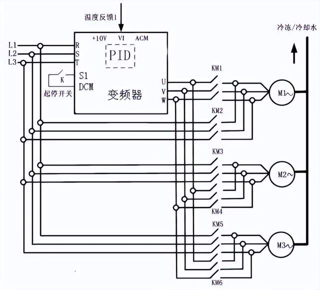

1.变频器系统接线图
接线示意图
说明:该方案使用富凌DZB300系列通用变频器,“市电”“节电”旁路需要另配电控柜及电气配件。按实际情况做一用两备或两用一备使用
2.参数设置

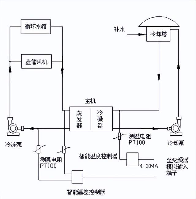

1.冷冻媒水泵系统的闭环控制(检测进、出水温差)
中央空调系统冷冻循环水的标准进出水温度为:12℃/7℃,额定指标冷凝器标准进出水允许温差为5℃。如进出水温差为2℃,因此从温差现象角度上看,冷冻循环水的实际需求量仅为供给量的2℃/5℃=40%,在变频调速情况下,泵的实际转速只要工作在额定转速的40%就可以满足要求,泵的能耗仅约为额定能耗的10%以下,能量的交换不充分原因致使系统的制冷效果变差,因此节能空间非常大。在保证最末端设备冷冻水流量供给的情况下,确定一个冷冻泵变频器工作的最小工作频率(一般取25HZ),将其设定为下限频率,锁定冷冻水泵的最低工作速度,通过智能温度控制器检测冷冻进出水温度差值,来控制变频器的频率增减控制方式,使冷冻回水温度大于设定温度时频率无极上调。
2.制热模式下冷冻水泵系统的闭环控制(检测进出、水温差)
该模式是在中中央空调中热泵运行即制热时(秋、冬季),和冷冻水泵系统的控制方案一样,同上。
3.冷却循环水泵开环控制(检测进出、水温差)
中央空调系统标准冷却循环进出水温度差为:4℃~8℃,冷却塔标准进出水温差为:3℃~5℃,用于采暖的热水进出水温度为:50℃/60℃。该部分由冷却泵、冷却水塔及冷凝器等组成。冷冻水循环系统进行室内热交换的同时,并带走室内大量的热能,能量从主机内的冷媒传递给冷凝器,使冷却水温度升高;冷却泵将升温后的冷却水输送至冷却水塔(出水),使之与大气进行能量交换,使冷却降低温度后再送回主机冷凝器(回水)。因此,冷却水循环系统同时受室外环境温度及室内热负荷两方面影响,循环水管道单侧的水温不能准确反映该系统的热交换量。需在冷却管进出出水主管上安装一个温差传感器如图1示,以出水与回水之间的温差作为控制室内温度的依据是合理的节能方式。在外界环境温度不变的情况下,温差大,说明室内热负荷较大,应提高冷却泵的转速,增大冷却水循环的速度;相应的,温差小则减小冷却泵转速,此种方式将比单测回水温度节能空间大5-10%左右。正是因为压力与流量的过剩作用使水流过速、热交换温差偏小,因此,可以通过降低热泵循环水的总供应流量来实现向标准温差参考值靠近,从而达到节约能量的目的。
因此,在对实际运行工况考察时,不能简单地依据电机运行电流的大小来判断,若只简单地从冷媒循环水系统的电机实际运行电流来看,就会发生没有多少节电空间的错误判断。所以,应根据实际运行工况点数据做依据:如系统设备容量选型、不同季节、不同时间负荷变化等因素的影响,在实际投入运行的中央空调系统基本上没有与标准指标相一致的情况,大多数系统都存在着温差偏小、扬程过高、流量过大等现象,利用变频调速技术,把系统多余的流量、扬程节省下来,使系统工作在耗能最佳工况下(扬程和流量均无多余的状态下),从而达到既满足系统需求又使能耗减至最少。
