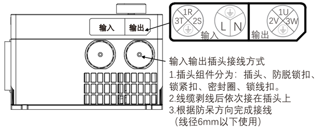

1. 输入和输出的接线均为航空插头,防呆设计,简单易懂,耐环境性强,便于维修。

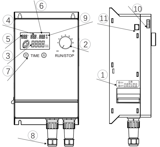

2. 控制系统的界面说明
01 电源开关
ON电源打开,OFF电源关闭,默认为OFF状态
02 操作旋钮
启停开关机调速功能一体;顺时针旋转,旋过启动开关后,速度从0逐步增大到设定转速
03 转速显示
显示实际转速
04 电流显示
显示运行电流
05 温度显示
可连接外部温度探头,显示外部温度,不连接时显示25℃
06 定时显示
显示设定后时间0.5小时为一格
07 定时调整
按增加减少键可设定定时功能(两个键同时按可切换正反转)
08 航空插头
接电源线、电机线,接线方式按说明书第四点连接
09 WIFI功能显示
该功能为选配,装有功能卡后,显示有wifi图标,即可通过微信小程序来控制风扇启动、停止和调速(选配件:wifi板卡)
10 外接水平仪和温度传感器接口
(选配件:水平仪、温度传感器)
11 外引键盘接口
用于面板调试和参数拷贝(选配件:外引键盘)
(注:9、10、11为选配件说明)

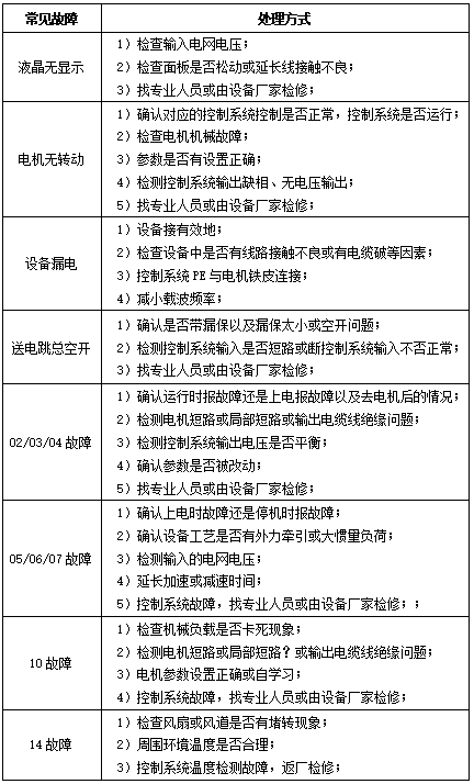

常见故障与处理方法
注意:工业吊扇专用控制系统所使用的场合,要注意绝缘性能不良引起的漏电、易燃易爆,场所违规操作可能引起爆炸或火灾等,因此需要周期性对设备进行安全检查,定期清理风道,线路老化。
