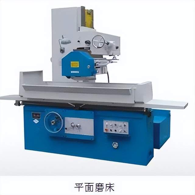

磨床是利用磨具对工件表面进行磨削加工的机床,大多数的磨床是使用高速旋转的砂轮对工件进行磨削加工,高速旋转的主轴使用变频器控制有如下要求:

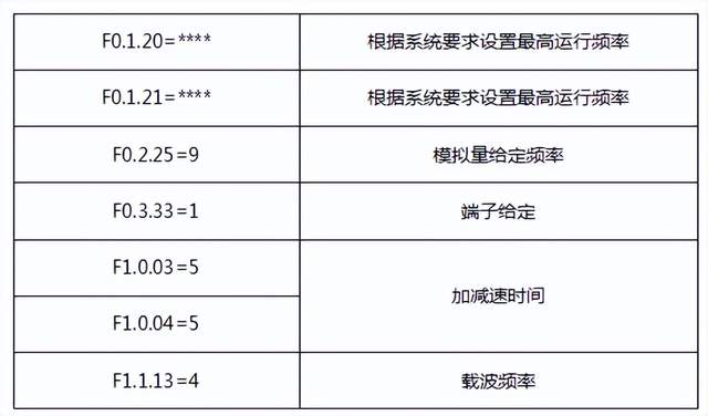

主要设置如下参数:
