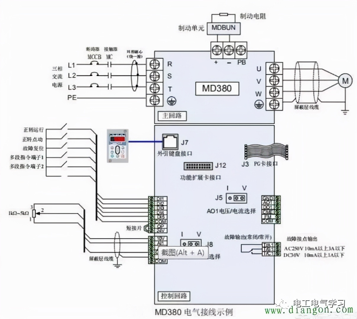

常见的变频器主要有操作面板调试、输入端子控制调试和综合调试几种。下面以汇川MD380型变频器为例,学习变频器的调试方法。学习变频器必须有变频器来实际操作,此时注意变频器的输入/输出的正确接线,千万不要搞错。如下图所示。
新购变频器如何正确的调试
对于初学者,可以直接用变频器的面板来操作,至于上图中的外部控制、调速不需要。

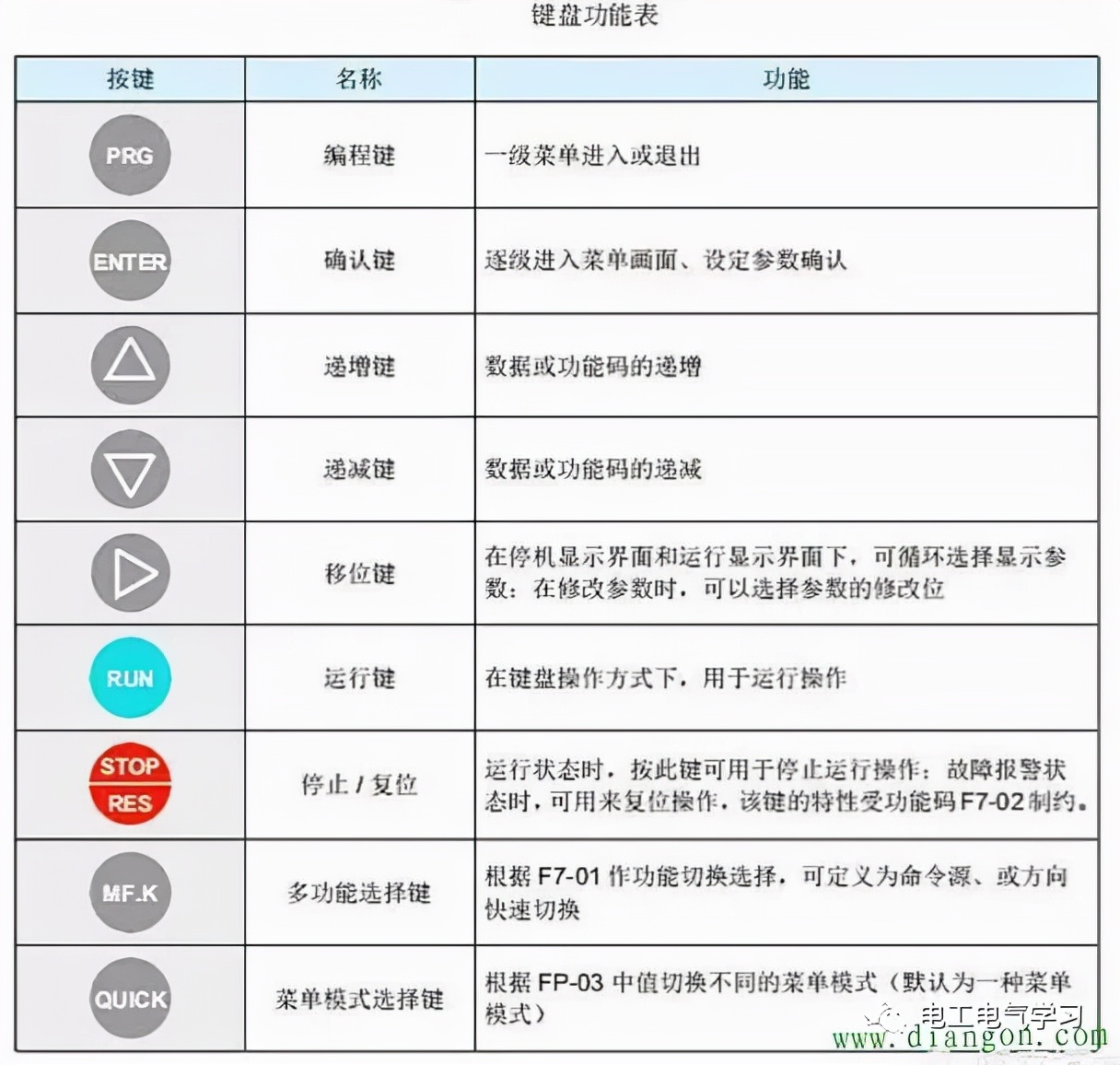

学习变频器必须得把它面板上的各种按键搞清楚。
新购变频器如何正确的调试

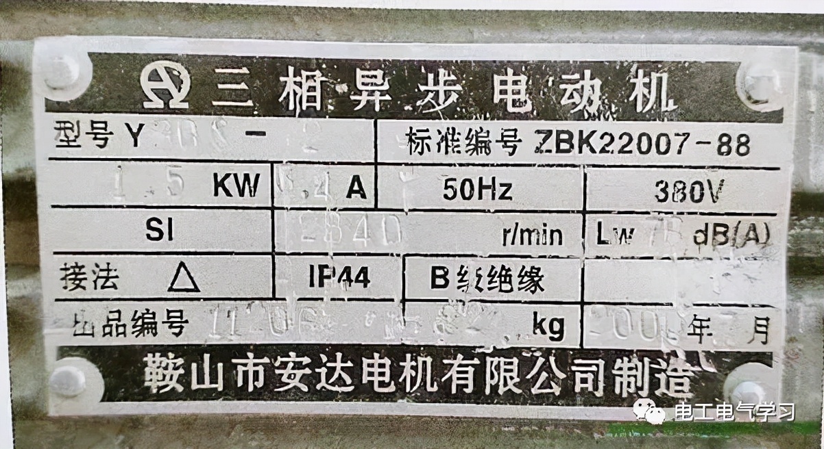

明确被控电动机的性能参数,也是调试前的必备工作。准确识读被控电动机的铭牌参数,这些参数是变频器设置过程中参数依据。如下图所示。
新购变频器如何正确的调试
根据电动机铭牌参数,输入方法;按动变频器操作显面板,进入F1.00参数,
设置为0(普通异步电机);进入F1-01,设置电动机的额定功率为3.5kw。→按动变频器操作显示面板,进入F1.02参数,设置电动机的额定电压为380V。→按动变频器操作显示面板,进入F3.03参数,设置电动机额定电流为8A。→按动变频器操作显示面板,进入F1.05参数,设置电动机额定转速为1400r/min。→按动变频器操作显示面板,进入F1.09参数,设置电动机自动调谐允许。→进入F1.37参数,设置电动机调设置电动机自动调谐允许。设置电动机调谐进行。→调谐进行后,按RUN键,电动机开始旋转。→调谐结束后,电动机停正旋转,→此时按面板上的ESC键→返回,自动调谐全过程完成。
