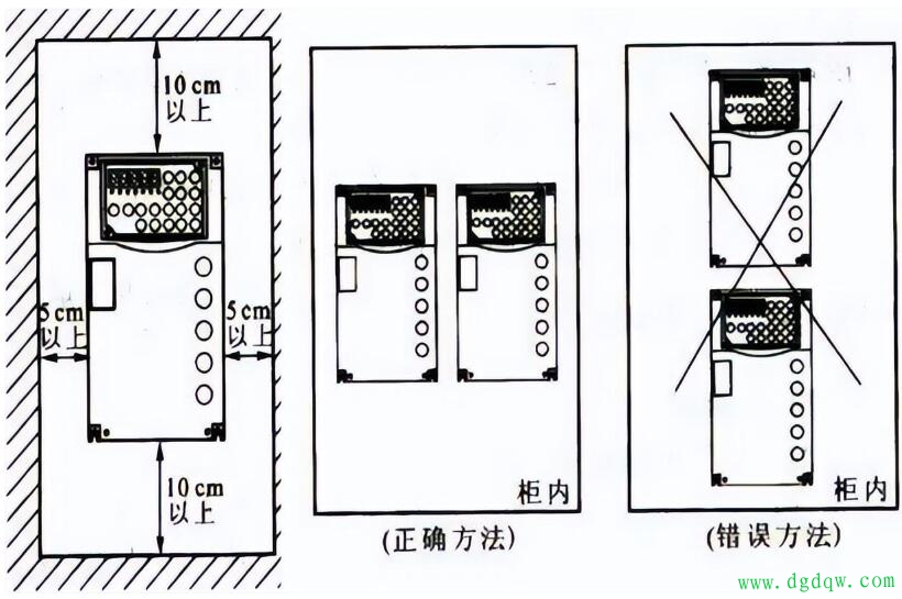

   二、安装距离与方式
   变频器应使用固定螺栓垂直安装,确保其与周围电气元件保持足够的安装间隙。一般建议左右离柜或相邻电气元件5cm以上,上下离柜或相邻电气元件10cm以上。若一个控制箱内需要安装多个变频器,建议采用并排安装方式,并确保散热风扇设置在上方或下方,以便更好地散热。

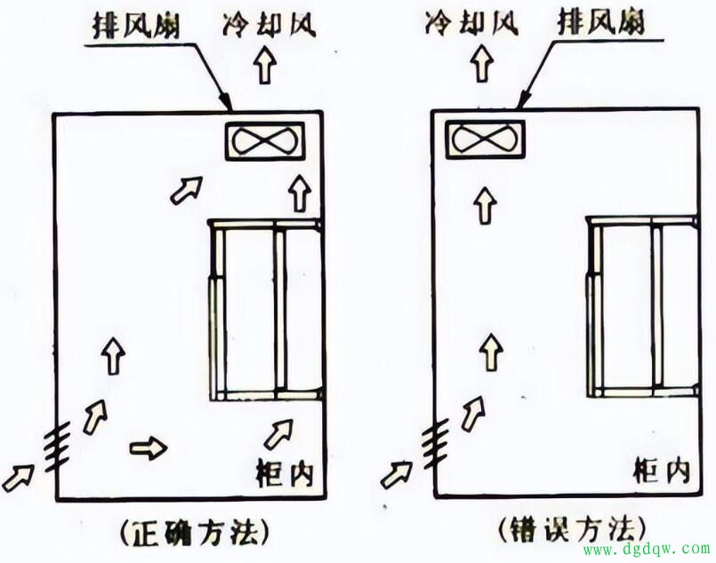

   三、散热与通风
   散热是变频器正常运行的关键。在安装过程中,应确保变频柜内排风扇的进风口与排风扇呈对角设置,排风扇应设置在变频器顶部。散热风扇的选用应根据配电柜大小进行设置,以保证散热量和通风量的平衡。

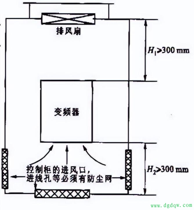

   四、粉尘场所的安装
   在粉尘较多的场所安装变频器时,应特别注意防尘措施。变频器应安装在变频柜的中下部位,并确保其上下部的安装间隙不少于300mm。同时,应避免安装不利于散热的元器件。控制柜应密封良好,各通风口应设置防尘罩,风道设置应合理,确保排风顺畅。此外,还需定期对柜内电气元件进行清理和检查。
