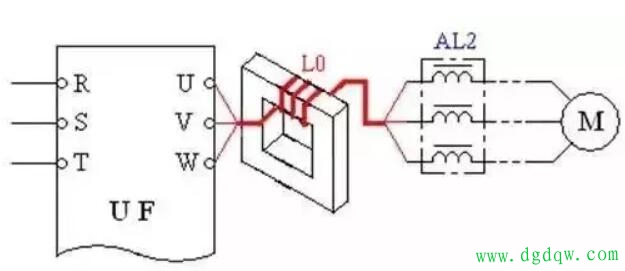

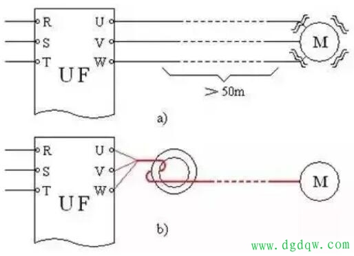

   二、小电感在变频器与电动机距离调整中的应用
   在变频器与电动机距离较远的情况下,由于高频脉冲的传输特性,电动机可能会出现振动加剧、电压升高等问题。此时,通过在电路中串联一个小电感,可以有效改善这些问题。这个小电感能够破坏原有的电压波反射状态,减少反射波对电动机的影响,从而确保电动机的稳定运行。

   四、小电感在解决输出电抗器发热问题中的应用
   输出电抗器在高频电路中的发热问题一直是一个难题。通过在输出电路中串联一个小电感,可以有效减小输出电流中的谐波成分,降低电抗器的发热量。这种小电感可以采用高频磁环绕制而成,结构简单、成本低廉,且易于安装和维护。
